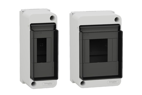

В процессе ремонта дома или квартиры важной и догоростоящей частью является электрика. Обычно на этапе планирования помещений стараются учесть все будущие электрические приборы и предусмотреть электропроводку и розетки для их подключения. Одним из важнейших этапов проектирования электрики в доме или квартире является выбор и комплектование электрического щита, в котором закладываются все необходимые защитные и коммутационные устройства для надежной и безопасной эксплуатации электрической сети. Но, как показывает практика, далеко не всегда удается учесть все моменты и часто возникает ситуация, когда необходимо включить в уже смонтированную электрическую сеть еще одного или несколько потребителей.  Хорошо, когда в электрическом щите есть достаточно места для того, чтобы установить дополнительные модули защитных устройств под электрические линии для новых устройств, но как быть, если такой возможности нет? В этом случае могут выручить компактные электрические распределительные щиты новой линейки Easy9 XS от Schneider Electric.

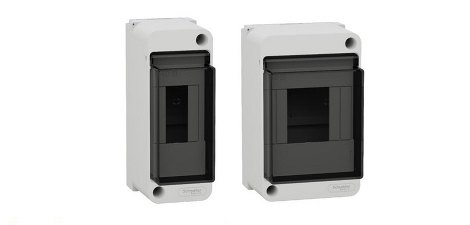

Особенности щитов Easy9 XS
Щитки Easy9 XS – это дальнейшее развитие среднеценовой линейки модульного оборудования Easy 9 и входящей в ее состав серии пластиковых электрических щитов Easy 9 Box, которая имеет емкость до 36 модулей 18 мм. Новая линейка пластиковых мини щитков имеет емкость от 2 до 6 модулей 18 мм и предназначена для установки, как на поверхность, так  и на стандартную DIN реку 35 мм. Щитки поставляются в комплекте с матовой прозрачной дверцей или без дверцы, в зависимости от выбора потребителя. Они могут использоваться для монтажа одного или нескольких модульных устройств при установке какого то нового электрооборудования далеко от основного электрического щита или даже как небольшой вводной щиток, когда компактных размеров достаточно для размещения требуемого количества оборудования.
При разработке новой серии были учтены современные требования к электрическим щитам, указанные в действующих нормативных документах, в частности  ГОСТ 32395-2013 «Щитки для жилых зданий». Так, корпуса щитов выполняются из неподдерживающего горение пластика и испытываются температурой 650 град С, что обеспечивает надежную защиту от возникновения пожара даже в случае короткого замыкания внутри корпуса щита. Толщина корпуса обеспечивает высокую механическую прочность IK07, что гарантирует долговечность и надежность работы в течении длительного времени. Не лишним будет также отметить, что оболочки Easy 9 XS производятся в России на заводе «Потенциал», где производится весь ассортимент щитов Easy 9 Box.
Нюансы монтажа электрооборудования
Конструкция мини щитков серии Easy9 XS обеспечивает удобное и быстрое подключение всех видов современных электромонтажных решений. Так, готовое вводное отверстие позволяет выполнять ввод круглым гибким кабелем с наружным диаметром до 20 мм, на боковых поверхностях щитка уже намечены отверстия для подключения кабель каналов сечением от 10х10 мм до 20х40 мм. Кроме того, для подключения к щиту возможно использовать гибкую гофрированную трубу или гладкую трубу с диаметром до 20 мм с уплотнительным сальником или без. Необходимо отметить, что внутри корпуса выполнена скоба для крепежного хомута, что позволяет надежно зафиксировать кабель или трубу в корпусе щита и обеспечить качественный и надежный монтаж.
Мини щитки серии Easy9 XS могут монтироваться также и на стандартную DIN рейку шириной 35 мм, для чего на корпусе сзади выполнены специальные крепления, которые позволяют не только установить щиток на DIN рейку, но и зафиксировать его с помощью саморезов. Кроме крепления на DIN рейку корпус щитка имеет по углам 2 проушины для пломбирования, что позволяет использовать эти щиты в качестве решения по пломбированию вводного автоматического выключателя в выносных щитах учета (ВЩУ), которые используются в настоящее время в системах электроснабжения частных жилых домов.
По требованию энергоснабжающих организаций, вводной автоматический выключатель должен быть опломбирован, также как и  счетчик электрической энергии, при этом применение мини щитка Easy 9 XS позволяет не только опломбировать автоматический выключатель, но и надежно зафиксировать ввод кабеля или провода, что гарантирует надежную и безопасную эксплуатацию ВЩУ.
Таким образом, если у Вас возникла необходимость смонтировать небольшой электрический щиток, то оболочки Easy9 XS обеспечат простой и качественный монтаж и долгую и безопасную эксплуатацию.
