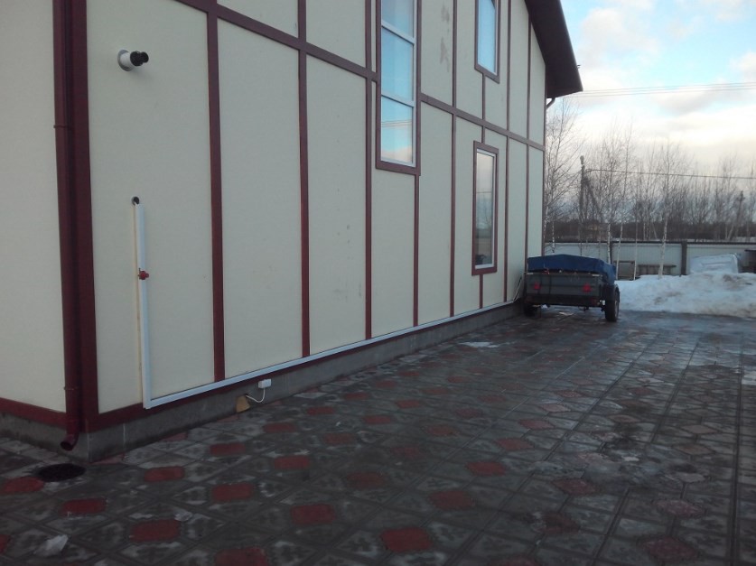

Я в аналогичной ситуации зимовал на балонном газе, уличный ящик на два баллона (каждый со своим редуктором), ручное переключение обычными газовыми кранами, одновременно работал только один баллон. После ряда итераций получилась такая конструкция: металлический шкаф утеплён пеноплексом, закутанные в пенку 27-литровые баллоны стоЯли на полой подставке, в которую была заведена утеплённая гофра 100мм из дома (через стену), в доме гофра лежала на батарее отопления, канальный вентилятор гнал по гофре тёплый воздух в газовый шкаф, подогревая баллоны снизу. Вентилятор на всякий случай был подключен через термостат, датчик термостата - в газовом шкафу между баллонами болтался. Двухэтажный брусовой дом, на круг ~150 квадратов, потолки 3м, котёл 24кВт. Через день мотался на газовую заправку, привозил 2 полных подменных баллона, менял по очереди. А через год врезали магистральный газ и я забыл эти приключения как страшный сон. Но как времянка - вполне работоспособный вариант был.

Здрасте, уже 4 зимних сезона в Мос.обл. используем мини газгольдер (800 литров, заправка 680-700 литров), установлен за домом, закапывать не нужно. Купили его за 75000. Газ привозят газовозом по цене как на АГЗС, с доставкой проблем нет в МО. Используем только на отопление и только в отопительный сезон. Дом 200 кв.м 2 этажа. За отопительный сезон 20-21 Зжог газа; с 14.09.2020 -8.05.2021 =3500 литров/ 88000 руб. 6 заправок газовозом за сезон. (% на 20 было бы меньше, если б у нас работал датчик температуры в помещении - это уже другая история связанная с котлом BAXI). В этом зимнем сезоне Газ вырос в цене 32-34 руб., но котел заменили и будет работать экономней, короче время покажет сколько в рублях ... . В случае, если проведут нам магистральный газ, продам мини газголдер без проблем и с минимальными потерями стоимости....

А почему сами не заправляете, если газгольдер мобильный? Доставка ведь тоже денег стоит, от 2-3 тысяч, а то и больше.
Он не мобильный, он мини газголдер, не в прицепе .... он стоит на земле за домом, 1 большой балон на 800 литров. Доставка газа нам стоит 1000 руб за 600-700 литров (1.5 руб./литр).
А у нас так: если заправляться, то 40 л по 35 р = 1400; а если заказывать замену, то по 910 за баллон с доставкой. Действует какая-то программа.
