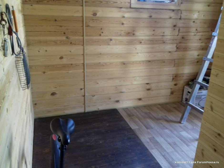

Пользователь недавно поднял симпатичный дом из профилированного бруса. Следующим проектом стала лестница на второй этаж. Как и многие на FORUMHOUSE — komide213 решил сделать всё своими руками. Энтузиазма было не занимать, хотя опыта за плечами не было совсем. Хватит ли собственных знаний и советов, полученных на нашем форуме?
Проект и первые траты
Участник нашего портала быстро нарисовал проект в одной из самых ходовых на FORUMHOUSE программ — sketchup. Вышло очень подробно, автор изначально замерил площадь и определился с тем, как всё должно будет выглядеть, внёс все детали рисунок.
komide213
Пользователь FORUMHOUSE
Проём под лестницу ДхШхВ = 3230х1700х3060мм. Две ступени + площадка + семь ступеней + площадка + четыре ступени. Ступени лестницы будут на косоурах. Подступенков не будет. Размер косоура ШхТ = 300х50мм. Ступени ВхШхДхТ = 200х270х800х40мм. Верхние 4-ре ступеньки В=215мм.
