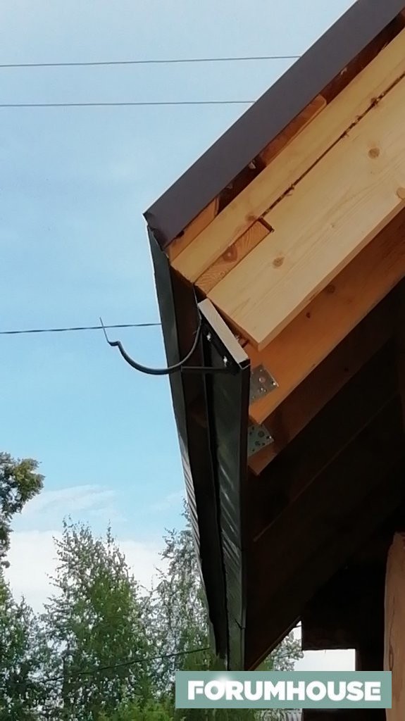

Стропила обрезаны под 90 градусов
Лучший вариант крепления крюков – по стропилам сверху. Но он делается до монтажа покрытия кровли.
А люди часто вспоминают про водостоки, когда кровельное покрытие уже лежит. Вот как выглядит крыша дома участника FORUMHOUSE ником PETRUZZIO:
Торцы стропил обрезаны под 90 градусов, и вот как крепить к ним желоба водостока?
На форуме PETRUZZIO посоветовали поискать специальные кронштейны: «не ровные плоские крюки, а изогнутые под 90 градусов в месте, где они крепятся на стропило сбоку».
Но такие кронштейны, честно говоря, не самый лучший способ крепления желобов.

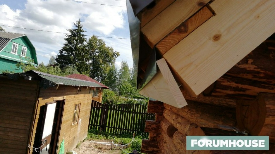

PETRUZZIO выбрал вариант с лобовой доской, прикрепленной к стропилам.
Тут обязательно надо опустить дальний конец крюка водостока на 1-2 см по линии ниже ската кровли, чтобы весной лобовую доску не срывало лавиной сходящего с крыши снега. Уклон для крюков должен соблюдаться, как при обычном креплении водостока.
Вот что вышло в итоге.
PETRUZZIO
Участник FORUMHOUSE
Возле лобовой доски придется приколхозить для софитов брусок между стропил.

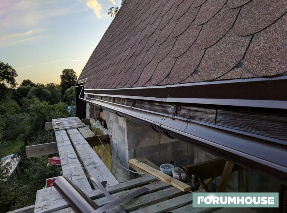

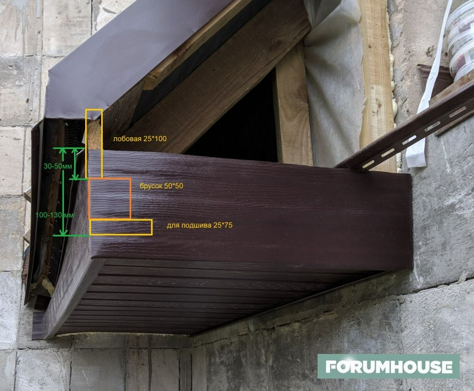

Сложная ситуация с креплением водостоков сложилось у пользователя с ником ELITE83. Кровля, как и в первой истории, уже смонтирована, есть вентзазор и капельник, но как раз из-за них от 10 сантиметров лобовой доски осталось всего 3-4 сантиметра. Водосточная система сделана из металла, крепиться она должна была короткими крюками на лобовую доску.
Вот как наш пользователь вышел из этого непростого положения.

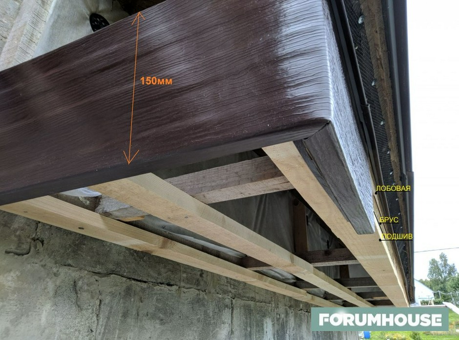

  1. Подшил снизу по всей длине брус 50*50мм + доску 25мм. Так была создана плоскость для подшива. Высота лобовой части теперь составляет от восьми до 12 см, а этого уже достаточно для установки короткого стального крюка;
  2. В L-планке, к которой будут монтироваться крюки, он прорезал отверстия шириной 5 см и высотой с крюк (теперь крюк не зажмет жестко планку и она сможет двигаться при тепловых расширениях);
  3. Нарезал из L-планки сегменты шириной 7см и высотой на 1см больше высоты прорези. Эти кусочки он накладывал на вырезы в местах установки крюков и крепил крюки уже сквозь них. Убиты два зайца: L-планка сохранила свободу для перемещения, а лобовая доска в местах установки крюков защищена от осадков и других внешних воздействий.
Водосточный желоб идет по нижнему краю подшива: это аккуратно выглядит, и желоб скрывает все видимые косяки и на лобовой, и на пластиковой фаске.

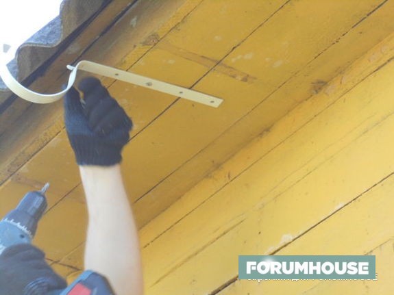

Лобовой доски нет
В конструкции кровли нашего пользователя с ником  1979николай лобовой доски нет, покрытие уложено, и как тут установить водосток?
На FORUMYOUSE написали, что без разбора части кровли в его случае возможны только два варианта:
Прикрепить кронштейны через вагонку снизу прямо к балкам;
Разобрать подшиву и прикрепить сбоку на балки или готовые крюки с развернутым креплением, или согнутые самостоятельно.
Такие крепления всегда хуже, чем те, которые крепятся сверху на стропила до монтажа кровли. Хорошо, если кровля мягкая и угол ската небольшой, тогда водосточная система будет работать нормально. Но если водосток металлический, снегозадержания нет, да еще и угол ската – 45 градусов, то «зимой может быть печалька». Все три истории учат нас продумывать водосточную систему до того, как кровля полностью смонтирована – всегда лучше учиться на чужих ошибках.
