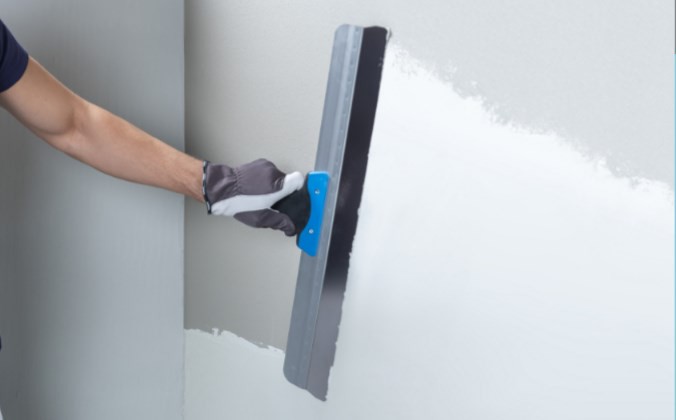

До недавнего времени только гипсосодержащие или полимерные материалы позволяли получить качество подготовки поверхности уровня Q4 (по системе Q4-Q1). С появлением новой линейки PRO Line Cement это стало возможным и с продуктами на базе цементного вяжущего. Шпаклевка нового поколения КНАУФ-Раслер – это уникальная смесь белого цемента и полимерных добавок. Как и все полимерные растворы, она обладает высокой пластичностью и укрывистостью, наносится легким движением руки, легко распределяется по поверхности, мгновенно заполняя мельчайшие неровности. При этом как и все цементные растворы, устойчива к внешним негативным атмосферным факторам и механическому воздействию.
И в интерьере, и на фасаде, она позволяет получить прочное и гладкое основание класса Q4 под окрашивание, нанесение «капризной» венецианской штукатурки, лакирование или оклеивание металлизированными обоями. Все перечисленные финишные декоративные материалы отличаются тем, что проявляют и подчеркивают малейшие погрешности поверхности. При применении инновационной шпаклевки их и не будет, но перфекционисты могут отвести душу и после высыхания дополнительно пройтись шкуркой, чтобы превратить просто гладкие стены (потолок) в нереально гладкие. «Фасадная» прочность делает эту шпаклевку незаменимой в зонах с агрессивным температурно-влажностным режимом и повышенной проходимостью. Больше не придется выбирать что-то одно – простое и легкое нанесение и идеальную гладкость или повышенную прочность; один продукт дает возможность получить сразу и то, и другое.
