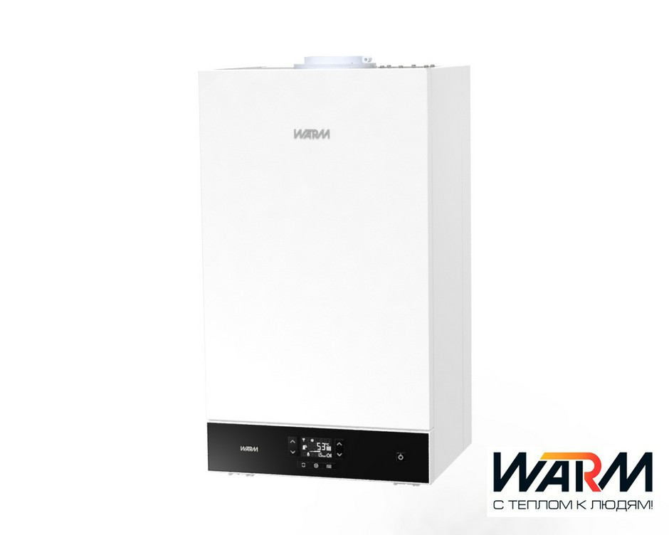

Так, среди новинок отечественного рынка появилась линейка газовых котлов, которые превосходят многие импортные аналоги по уровню и качеству комплектующих.  В 2016 году группа инженеров и специалистов в данной области основала компанию WARM, которая разработала надежный, долговечный и удобный в управлении газовый котел премиум-уровня. После проектирования и получения сертификатов в 2018 году в Петербурге стартовало производство котлов серии Auros. Отличительной особенностью данной разработки является цена готового продукта, которая делает котел доступным для широких слоев населения.
Модельный ряд
WARM Auros – представляет собой настенный газовый котел с закрытой камерой сгорания и выпускается в трех вариантах мощности: 12, 24 и 30 кВт. Котлы выпускаются в одноконтурном и двухконтурном исполнении, при этом, в зависимости от текущих потребностей, у вас есть возможность переоборудования котла из двухконтурного в одноконтурный и обратно. Например, если у вас увеличилась потребность в горячей воде, при помощи специального комплекта по переналадке двухконтурный котел легко превращается в одноконтурный и может нагревать бойлер косвенного нагрева.
Особый акцент производитель делает на внешнем виде оборудования. Не секрет, что большинство отечественных устройств подобного назначения редко отличаются эстетикой. У нас почему-то предполагается, что место котла в котельной – помещении сугубо специального назначения, в котором не до красоты. Котлы WARM Auros выполняются в современном дизайне и не только отлично впишутся в любой интерьер, но и сами по себе могут выступать в качестве дизайнерского элемента, например, современной кухни.
Котлы всех моделей имеют достаточно скромные габариты: 340*400*700 мм, что компактнее большинства аналогичных моделей. Вес котла 32 кг.
Все модели котлов WARM отличаются высоким КПД – 93% и низким энергопотреблением – 125 Вт/ч (включая циркуляционный насос).

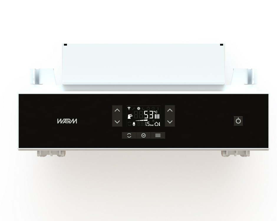

Любому потребителю совершенно очевидно, что управление котлом не должно быть сложным вне зависимости от его функционала и режимов работы. Да и вряд ли кому-то захочется из обычного пользователя превращаться в оператора отопительной системы. Однако нередко бывает так, что современные модели обладают, мягко говоря, недружественным интерфейсом.
Интерфейс WARM Auros разрабатывался специально для российского потребителя и является интуитивно понятным даже без инструкции.
В котле установлена современная автоматика с широким функционалом: протокол Opentherm для подключение внешних приборов и датчиков, расширяющих функционал, работа в погодозависимом режиме, недельное программирование, удаленное управление с помощью дополнительного модуля. Может использоваться в каскадном режиме: когда 2 или более котлов работают в связке.
Пользователю доступны следующие режимы управления:
- режим ручного отопления отоплением и ГВС;
- режим ГВС, для летнего периода;
- автоматический режим день/ночь. Возможность работы по заданному расписанию;
- режим Standby с функцией «антизамерзание». Подобный режим актуален для дома сезонного проживания;
- режим погодозависимого управления. При подключении внешнего датчика температуры котел автоматически будет изменять рабочий режим для обеспечения максимально комфортной и стабильной температуры в помещении;
-  управление со смартфона при подключении WI-FI или GSM термостата (опция).
В стадии разработки находится оснащение котла штатным Wi-Fi модулем.
