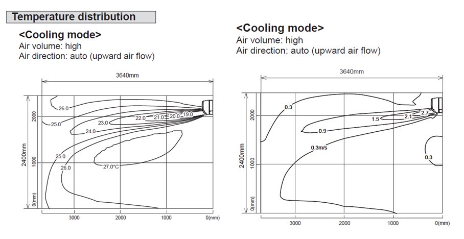

Технический специалист компании MITSUBISHI ELECTRIC
Для подбора сплит-системы кондиционирования рекомендуем воспользоваться онлайн-калькулятором, чтобы не ошибиться с требуемой холодопроизводительностью оборудования.
Установка более мощного кондиционера в одном помещении не обеспечит комфортный микроклимат в каждой комнате. Это связано с несколькими факторами, например:
- современные энергоэффективные инверторные кондиционеры при достижении целевой температуры воздуха в обслуживаемом помещении снижают свою холодопроизводительность до необходимого уровня для поддержания целевой температуры воздуха.
- рассмотрим эпюры распределения воздуха популярной модели MSZ-EF25VGK (рис. ниже) по температуре и скорости воздушного потока при стандартных условиях +27 ˚С в помещении и +35 ˚С на улице. Из эпюр видно, что охлажденный воздух подается на расстояние около 3,5 м (на высокой скорости вращения вентилятора). Поэтому рассчитывать на качественное кондиционирование воздуха в соседних помещениях не стоит.

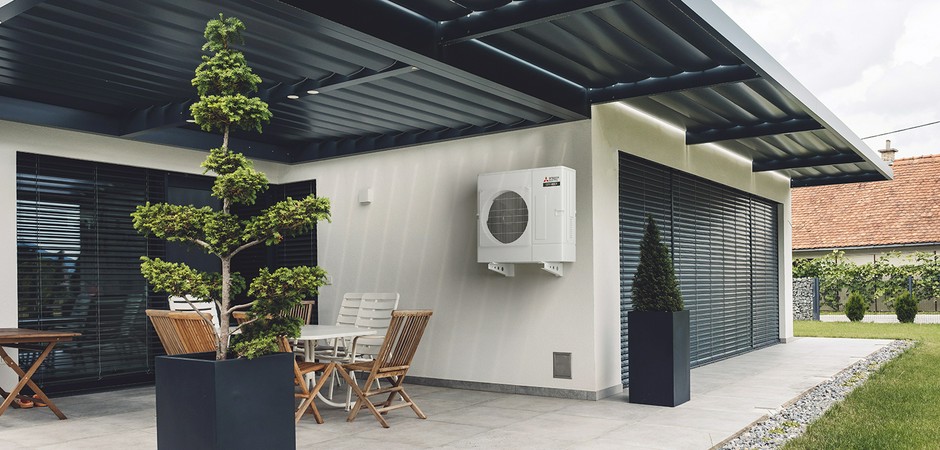

К преимуществам мультисистемы можно отнести не только отсутствие необходимости загромождать фасад дома, но и возможность установки наружного блока практически в любом месте.
По сравнению со сплит-системами 1:1, в мультисистемах увеличена максимальная длина фреонопроводов. Также допускается перепад высот между внутренними блоками, а также между наружным и внутренними до 15 м, что дополнительно расширяет возможности установки. Наружный блок можно смонтировать на крыше дома или где-то на расстоянии от него.

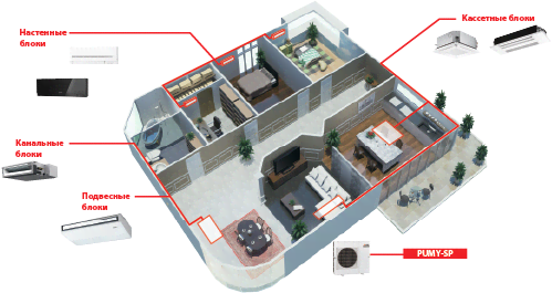

Особенности компоновки мультисистем
Как уже отметил специалист, один наружный блок мультисистемы можно комбинировать с несколькими внутренними, отличающимися не только мощностью, но и типом. Бытовые мультисистемы для частных загородных домов обычно идут в комплекте с настенными внутренними блоками, характеризующимися не только расширенным функционалом, но и оригинальным видом (форма, цвет, дисплей). Это так называемые фиксированные мультисистемы, чаще с двумя внутренними блоками, но это количество может и варьироваться. Однако при необходимости частный дом можно оснастить и наборной мультисистемой – ее комплектация включает внутренние блоки различных типов.
Например, в одном или нескольких помещениях в дизайн интерьера не вписывается настенная модель, зато подойдет кассетная или канальная. Возможность собрать комплект из внутренних блоков с желаемыми параметрами позволяет полностью удовлетворить потребности в кондиционировании любых помещений в доме, независимо от формы, габаритов и стилистики оформления.
