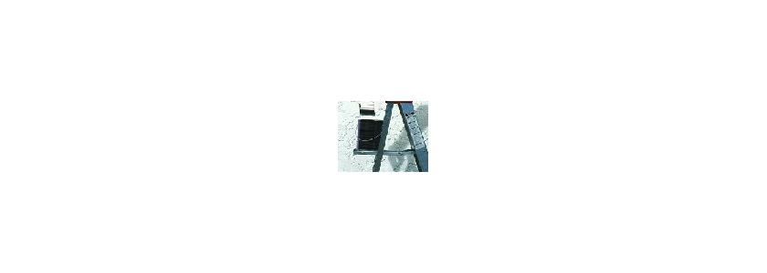

Самые распространенные ошибки штукатурных работ, вернее будет сказано, самый печальный результат штукатурных работ: отслоение, растрескивание штукатурки и изменение геометрии помещений, из-за «толстого» слоя штукатурки
Самые распространенные ошибки штукатурных работ, вернее будет сказано, самый печальный результат штукатурных работ: отслоение, растрескивание штукатурки и изменение геометрии помещений, из-за «толстого» слоя штукатурки. Эти «грабли» хит каждого сезона ремонтно-отделочных работ.
Мы не ставим своей целью в столь коротком материале рассказать о всех проблемах и дефектах, которые возникают при штукатурных работах. Вместе с тем нам хотелось обратить Ваше внимание на наиболее типичные недостатки и дефекты штукатурки.

Допускаемая толщина однослойной штукатурки, мм: при применении всех видов растворов, кроме гипсового - до 20, из гипсовых растворов - до 15 Измерительный, не менее 5 измерений на 70-100 м2 поверхности покрытия или в одном помещении меньшей площади в местах, выявленных сплошным визуальным осмотром, журнал работ
Допускаемая толщина каждого слоя при устройстве многослойных штукатурок без полимерных добавок, мм: обрызга по каменным, кирпичным, бетонным поверхностям - до 5 обрызга по деревянным поверхностям (включая толщину драни) - до 9 грунта из цементных растворов - до 5 грунта из известковых, известково-гипсовых растворов - до 7 накрывочного слоя штукатурного покрытия - до 2 накрывочного слоя декоративной отделки - до 7 Измерительный, не менее 5 измерений на 70-100 м2 поверхности покрытия или в одном помещении меньшей площади в местах, выявленных сплошным визуальным осмотром, журнал работ
Делаете Вы ремонт в панельном, монолитном или кирпичном доме в любом случае с помощью архитектора, дизайнера, прораба, бригадира или непосредственно с мастерами необходимо промерить, провесить поверхности: полы, стены, потолки.
Это и только это покажет, какова их кривизна, уклоны и перепады. Эти промеры дадут возможность посчитать расход выбранного материала. И определить трудоемкость, сроки и стоимость работ.
