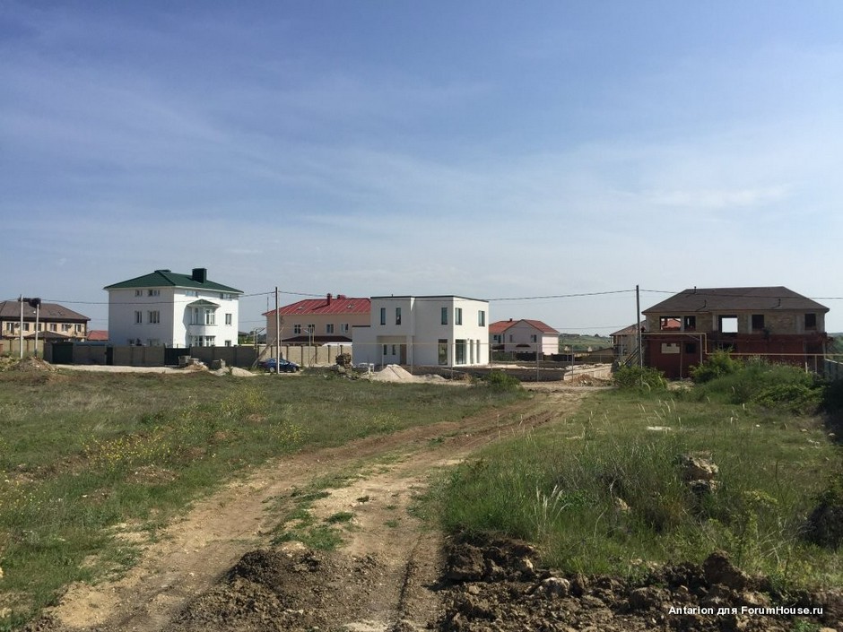

Пользователь FORUMHOUSE с ником Antarion — из лагеря за плоские крыши. Форумчанин давно мечтал о современной постройке. Но не просто о здании в стиле хай-тек или модерн. Для него было важно жить в энергоэффективном доме — с малым потреблением ресурсов, низкими затратами на отопление и горячую воду. Что из этого получилось? Оправдались ли надежды?
Концепция и проект
Участник нашего портала — из Севастополя, Крым. Его история о частном доме началась с FORUMHOUSE ещё в 2013 году. Тогда Antarion заканчивал ремонт в квартире, зашёл в Интернет с очередным вопросом и набрел на наш форум. Вскоре он уже зачитывался рассказами о строительстве, с любопытством просматривал отчёты, сметы и фотографии. Особенно его интересовали необычные и элегантные технические решения — столь непохожие на традиционные дома, построенные повсюду. И пользователь стал собирать информацию, которая помогла бы ему на пути к мечте.
Так прошло 2 года, и мысль «хочу строить» крепко засела в голове. Форумчанин созрел — уже не терпелось приступить к работам. Но из-за крымских событий цены на участки взлетели. Приобрести землю удалось только в 2016 году, когда рынок недвижимости начал стабилизироваться. Пришлось выйти за рамки бюджета, но Antarion об этом не пожалел — новенький дом с необычным дизайном среди неказистых садовых изб смотрелся бы нелепо и грустно.
Тогда уже было чёткое понимание, какой нужен дом — от планировки до инженерных сетей.

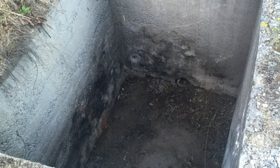

Начался июнь 2017 года, а с ним и долгожданная стройка. Без сюрпризов не обошлось. Расчистив участок от зарослей шиповника и ежевики, наш герой обнаружил «клад» — бетонную ёмкость полтора метров глубиной, заполненную бытовым мусором (40 мешков).
От «подарка» прошлых владельцев надо было избавиться, так как конструкция оказалась выше нужного уровня — а затем поднять его обратно, отсыпав отсевом.

Архитектура смотрится необычно в окружении обычных домов, но с каждым годом зданий с плоской кровлей все больше. А вам нравятся такие строения?
