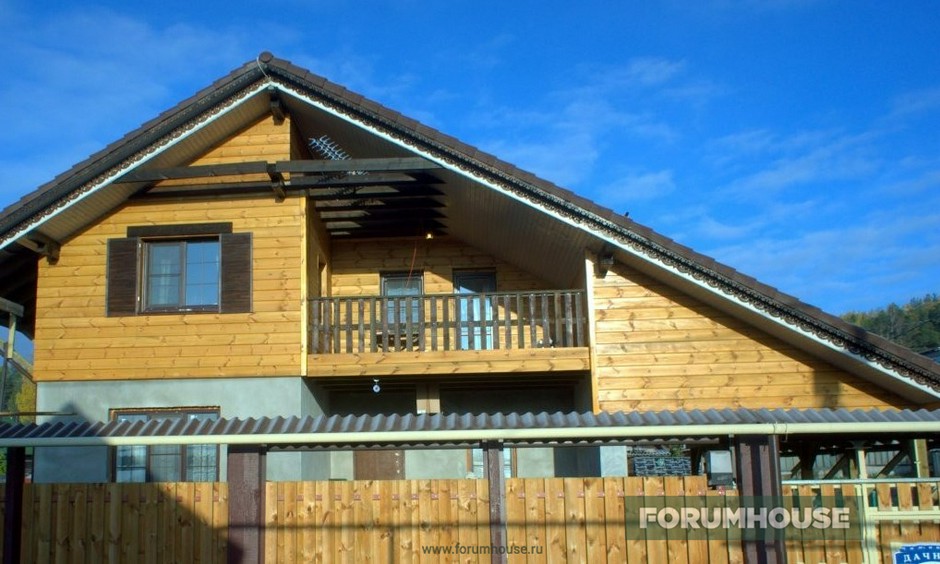

АлексейЕктб
Участник FORUMHOUSE
Просто для статистики поделюсь своим опытом. У меня мансарда, так как выбран стиль дома – шале. Это такие приземистые дома с широкой крышей. Бывают шале и с полноценным верхним этажом, но, с мансардным верхним обычно смотрятся гораздо гармоничнее. Поэтому я умничать не стал и все сделал по проекту, до высоты 1,5 м стены, потом скат крыши. Потолки в мансарде, в левом крыле 1,8-3 м, в правом крыле 1,5-3 м. Внутри это абсолютно не напрягает и снаружи смотрится нормально. При этом даже не требуется делать косые окна во фронтонах.
По сложности стройки и уровню затрат, не заметил, чтобы с мансардой было сильно больше возни, чем с простой крышей. Живу в доме три года. Ни разу не пожалел, что сделал мансарду, бонусом, прекрасный вид из спальни и из ванной. Так что, большинство негативных отзывов о мансардах связываю с кривыми руками строителей или с неудачно выбранным проектом.

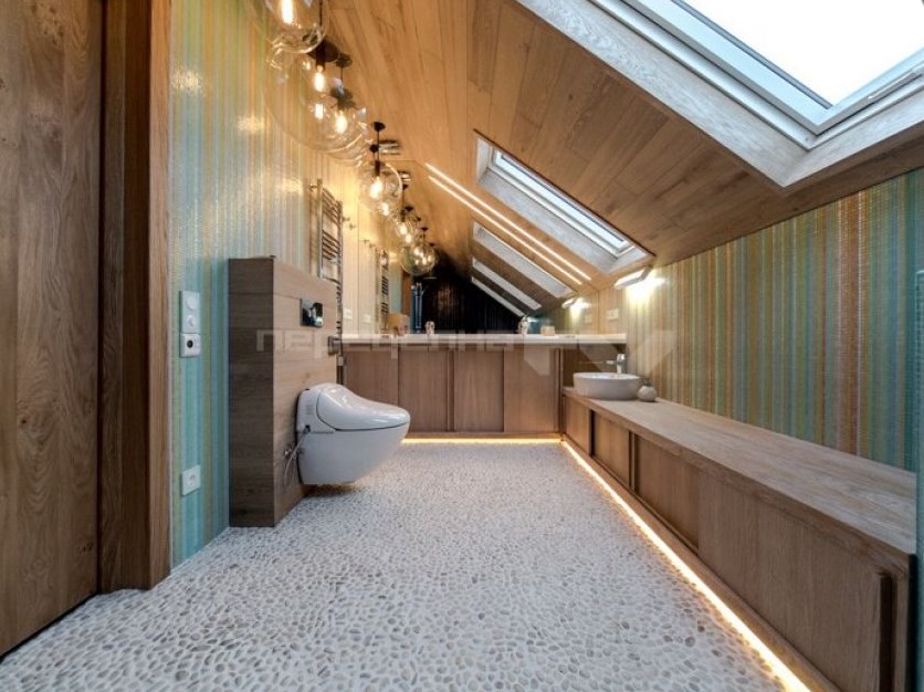

Варианты отделки мансарды
Что касается отделки, тут ограничений никаких, все зависит от финансовых возможностей и предпочтений владельцев, разнообразных материалов и технологий предостаточно. Это может быть черновая обшивка плитами для выравнивания, с последующей облицовкой, покраской, оштукатуриванием или поклейкой обоев. Или же сборка подсистемы и поверх нее обшивка разнообразными планками, плитами, панелями. Отличается только способ организации мансардного пространства:
  • традиционный – черновыми материалами формируют под крышей прямоугольные помещения, прилично теряя в площади и комфорте;
  • современный – облицовывают сразу скаты, сохраняя исходную характерную форму, чтобы максимально задействовать каждый квадрат, в некоторых проектах на виду специально оставляют даже несущие балки.
Второй способ оформления интерьера стал популярным сравнительно недавно, с появлением на рынке специализированных мансардных окон, врезаемых в скаты.
Кроме увеличения полезной площади, с такими окнами преображается сама мансарда, повышается уровень комфорта, поэтому, что при строительстве нового дома, что при реконструкции холодного чердака, сегодня практически всегда оставляют наклонные стены и устанавливают оконные блоки, а когда позволяют возможности, и участок видовой, то и трансформеры (окно-балкон).

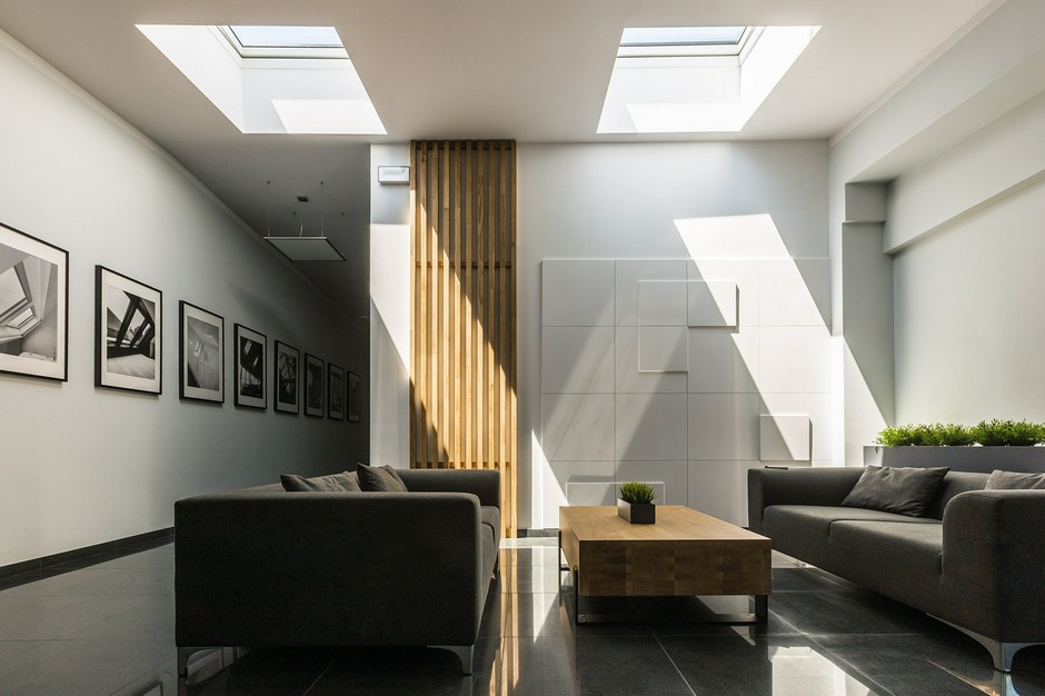

Мансардные окна, как залог комфорта
Как и в любых других жилых помещениях, в мансардных важнейшим критерием комфортного обитания является достаточный уровень освещенности и вентиляции. Так как пространственный объем сформирован скатами крыши, даже если окна есть во фронтонах, их недостаточно для обеспечения полноценного естественного освещения. Но эта проблема легко решается за счет установки в крышу современных мансардных окон.
Дмитрий Милешин
Руководитель технического отдела ФАКРО-Россия
Мансардные окна – это эффективный источник света и вентиляции, в течение дня обеспечивающий помещения энергией солнца и свежим воздухом. Они преображают интерьер, делая его стильным и современным, а дома с мансардными окнами всегда притягивают внимание привлекательным экстерьером. Установка мансардных окон возможна практически в любых помещениях, где угол ската кровли варьируется в диапазоне от 15 до 90˚. В коридорах, гардеробных, холлах и других небольших помещениях оптимальна установка световых тоннелей.
Мансардные окна, подобранные под площадь помещения и параметры крыши, полностью покрывают потребность в естественном освещении. За счет этого конструкцию крыши можно упростить до двухскатной или вальмовой, без кукушек и лишних переломов, а чем проще мансардная крыша, тем меньше проблем при ее строительстве, обустройстве и эксплуатации.
Так как крыша, сложная инженерная система, требующая периодического обслуживания, а с лестницы на полтора этажа забраться проблематично, мансардные окна – это еще и свободный доступ. Они дают возможность безопасно выйти на кровлю, чтобы осмотреть или почистить дымоход, смонтировать или поправить антенну (датчики погоды и др.), убрать мусор из желобов водостока или заменить кровельное покрытие. В любом из этих случаев, выход на крышу через мансардное окно значительно удобнее во всех отношениях, нежели другие варианты доступа.
