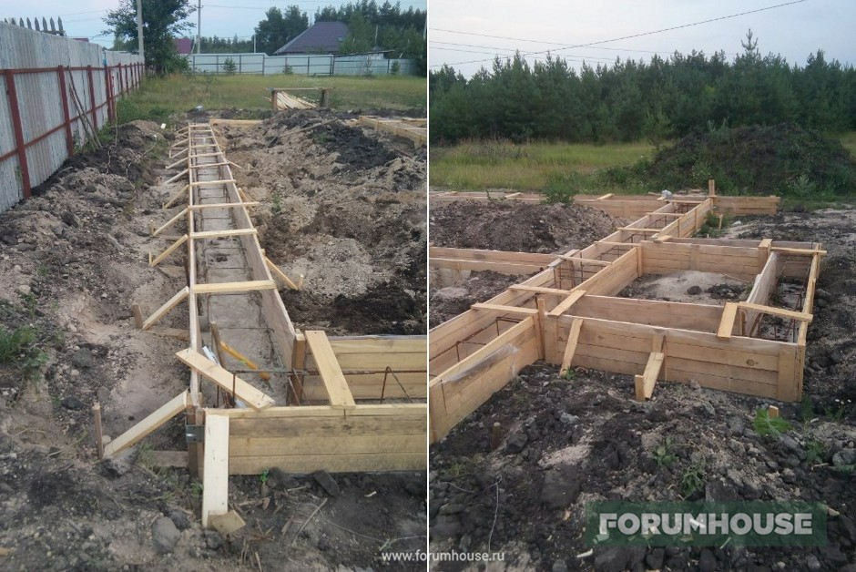

У Багдада очень подходящее хобби, кладоискательство, поэтому дружба с лопатой многолетняя, на уровне «мастера спорта», вот и решил он траншею под ленту вырыть своими руками. Благо, планировку и снятие плодородки все же доверил экскаваторщику.
Потом, на пару с приятелем, у которого имелся лазерный нивелир, отстреляли диагонали, и – понеслось.
Багдад
Участник FORUMHOUSE
Понимание, какой я был самоуверенный, и далеко не мастер спорта, пришло на первом тринадцатиметровом отрезке фундамента, так как земля ну очень тяжело копалась. Но я не сдался, и спустя два месяца, копая в свободное от работы время – я его победил. Размеры фундамента 13×9,5 м, ширина ленты 50 см, глубина, 120 см.
Для изготовления арматурного каркаса Багдад собрал самодельный арматурогиб по чертежам, найденным здесь же, на форуме, в профильных темах. Закупил арматуру и работа закипела.
Получив со всех сторон полезный опыт при освоении целины, заливке фундамента изготовленным вручную самомесом, предпочел бетон заводского изготовления из миксера. Заливался в два этапа – в землю, причем пленку не стелил, грунт такой плотный, что молочку впитаться весьма и весьма проблематично, и в опалубку.
Когда хотелось как лучше, а получилось – как всегда
Для ускорения процесса сборки допустил распространенную ошибку.
Багдад
Участник FORUMHOUSE
Опалубку для второго этапа заливки бетона решил доверить братьям из средней Азии. Собрали ее быстро, но криво – в диагоналях разница была в 15 сантиметров, не было верхнего ровного уровня, по которому можно было ровнять бетон, доски плясали то вверх, то вниз. Мамой клялись, что «в этом нет ничего страшного, все выровняется цоколем, немного кладкой и немного крышей». В общем, заплатил я им третью часть от обещанной суммы, депортировал на родину в соседнюю деревню и начал все переделывать сам.
При заливке погода решила испытать на прочность и водителей миксеров, и форумчанина – из-за прошедшего накануне ливня, подъезд превратился в месиво. На то, чтобы подъехать и вылить бетон, потребовалось три часа.

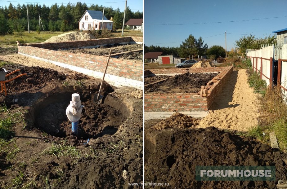

Завез б/у кирпич для цоколя, сделал отсечную гидроизоляцию, уложил первый ряд кирпича на раствор 1/2  и начал возводить дом. По проекту, по которому строят половина россиян –  чтобы было недорого, просто и чтобы кухня-гостиная была с барной стойкой.
Закончив с цоколем, сразу принялся за обратную засыпку песком под будущую отмостку.

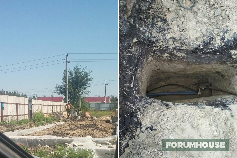

Трубу водопровода и электрокабель завел в дом под цоколем.
Не удержался и снова примерил на себя роль экскаватора – вырыл яму под септик.

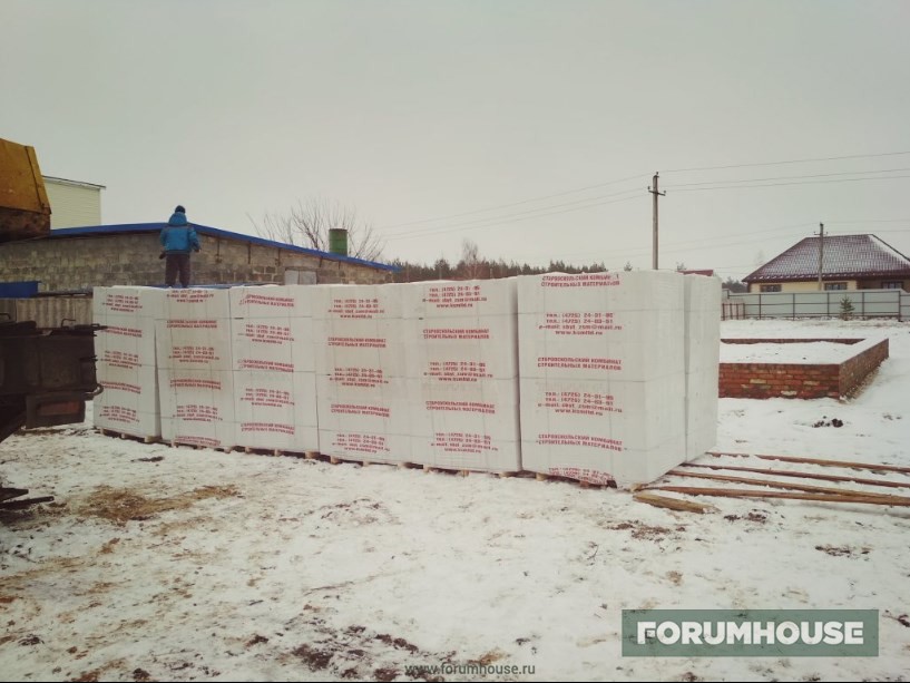

Зимой очень удачно прилично снизились цены на стройматериалы, Багдад закупил и завез 60 м³ автоклавного газобетона D-500 для кладки на тонкий клеевой шов.
По весеннему теплу открыл второй сезон с возобновления засыпки, все тщательно утрамбовал и приступил к кладке газоблока.
В целях экономии и из интереса, U-блоки решил не покупать, а напилить, вдохновившись просмотренным роликом. Не только сказка быстро сказывается, когда руки из правильного места и дело, вернее коробка, быстро выкладывается.
Армопояс без особых проблем залил в напиленные U-блоки, предварительно уложив утеплитель, чтобы отсечь мостик холода и арматурный «сердечник». Сразу же заложил шпильки под мауэрлат.

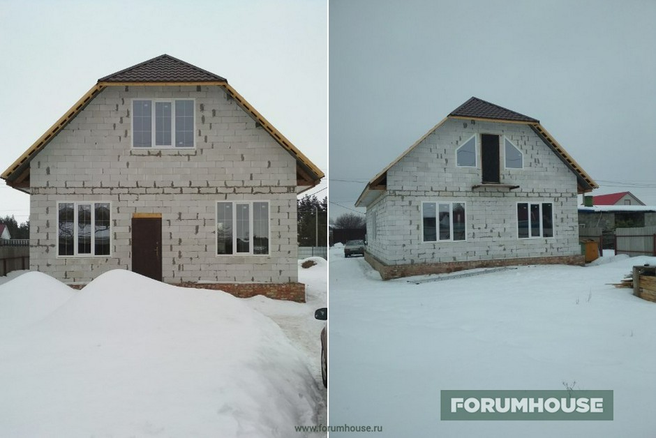

Даже в один этаж при таком пятне застройки, площади в 120 с лишним квадратов – за глаза средней семье, не то, холостяку, но в надежде на многодетность, Багдад решил, что мансарда точно не помешает.
Фронтоны и стропилка в процессе.
Монтаж металлочерепицы.

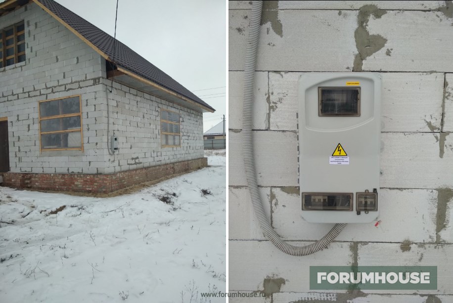

В завершение второго строительного сезона Багдад провел электричество и себе. До этого вся стройка «запитывалась» от соседа.

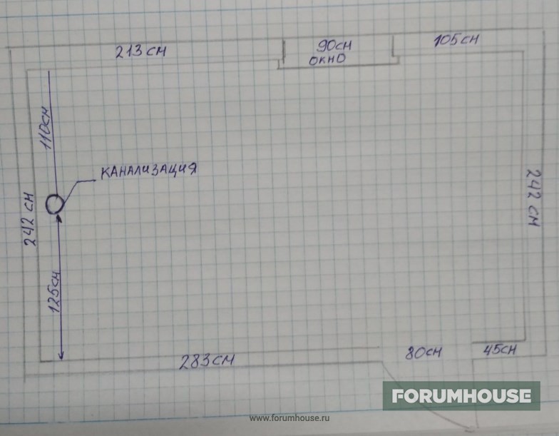

Тема как раз вышла в режим реального времени и на очередном этапе потребовалась помощь коллективного форумного разума.

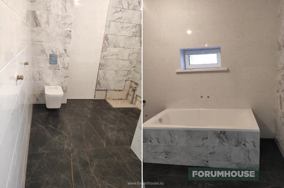

Багдад
Участник FORUMHOUSE
Помогите, пожалуйста, с расстановкой в ванной комнате, надо стяжку дальше заливать, а я себе уже всю голову сломал как лучше сделать разводку канализации, что лучше куда разместить.
В планах:
  1. Унитаз.
  2. Душ.
  3. Угловая ванна.
  4. Рукомойник с зеркалом.
  5. Полотенцесушитель.
  6. Стиральная машина.
На удивление, желающих помочь не нашлось, поэтому пришлось самостоятельно разгребать последствия отсутствия подробного проекта. После этого сообщения и отсутствия ответов, тема «заглохла».

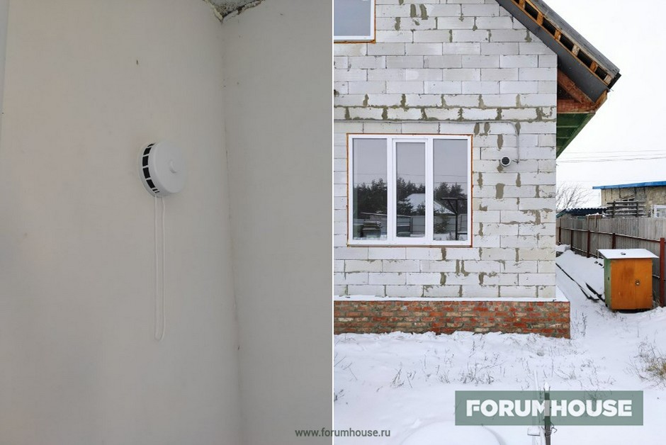

Установка приточных вентиляционных клапанов.

Сделал набросок будущей ванной комнаты и начал реализовывать проект.
Что талантливый человек талантлив во всем, доказано еще раз – и проект, и реализация, на профессиональном уровне.

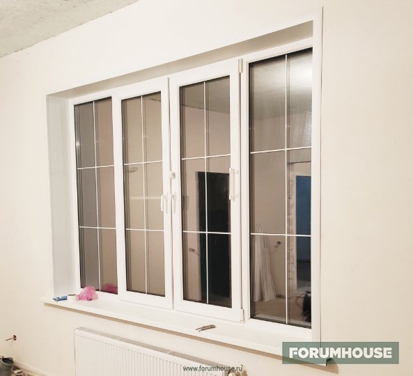

Постелил плитку в коридоре и котельной, поставил межкомнатные двери.
Утепление и отделка откосов.
