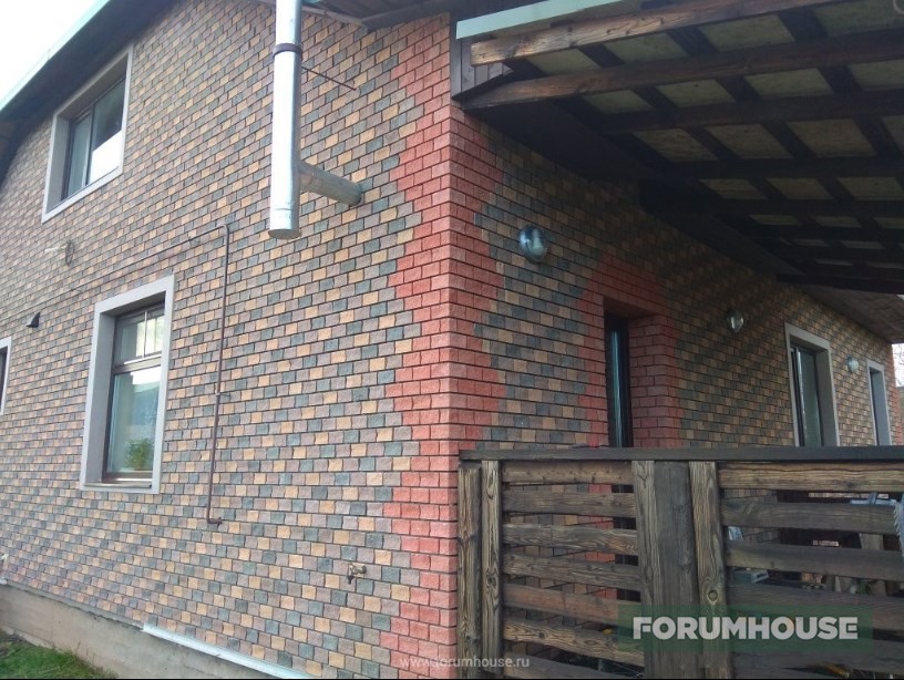

Газобетон – черновой стеновой материал, при определенной толщине не требующий утепления, но всегда нуждающийся в фасадной отделке. Мокрый фасад от системодержателя, сделанный с соблюдением всех нюансов, даже своими руками – удовольствие не из дешевых. Кирпичная облицовка, считающаяся одним из самых надежных и долговечных фасадов – еще дороже, да и положить лицевой кирпич не каждому самостройщику под силу, пусть и коробку из блока он идеально вывел сам. Различная облицовка сайдингом или панелями под кирпич, популярный вариант, но на любителя. Клинкерная плитка смотрится аутентично, но к разряду бюджетной отделки ее тоже не отнесешь. Один из наших форумчан, Сярога1981 сделал нетривиальный выбор и облицевал газобетон гиперпрессованной плиткой под клинкер. Выглядит очень даже, но во много раз дешевле, а сэкономил – считай, заработал.

Совпали три фактора – бросовая стоимость плитки, выпускаемой отечественным заводом (Сярога1981 из Белоруссии), интересный вид, и возможность заниматься отделкой самостоятельно, никуда не торопясь.
Сярога1981
Участник FORUMHOUSE

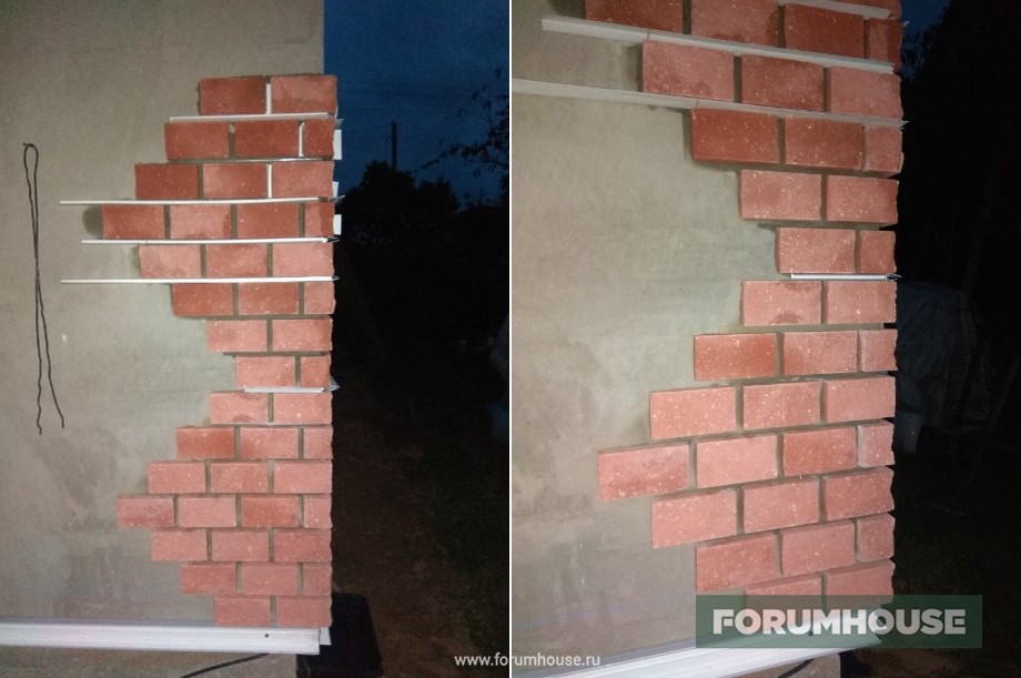

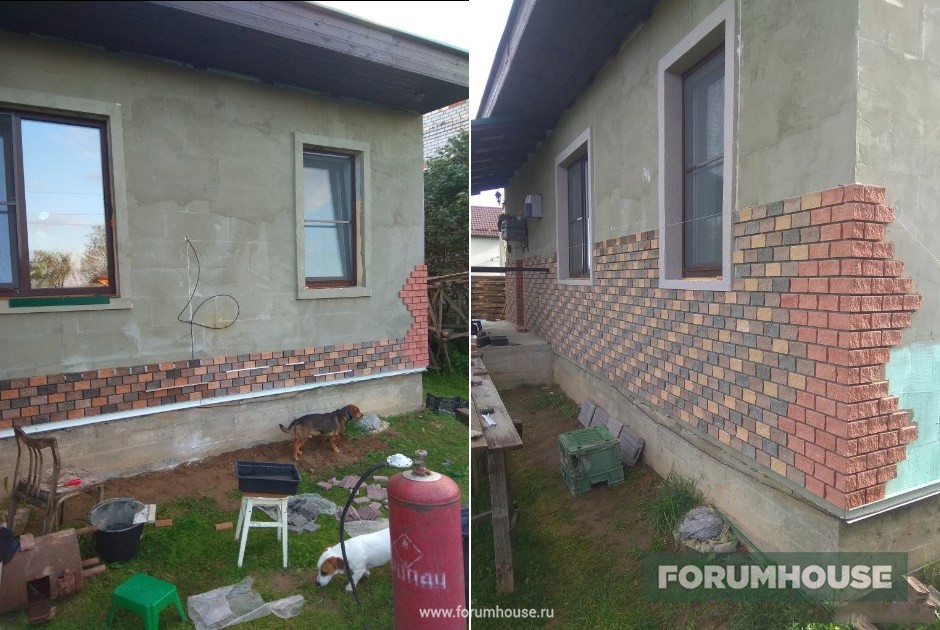

Ну, так дешево, что вам и не снилось... Это не шпакля, и не штукатурка с дорогими красками. Покупал со скидкой, тычковую (торец кирпича), клеил на плиточный клей для наружных работ. Вначале шло не очень, так как по углам ряды прерывались, и было сложно, но делал, не спеша, своими руками, к морозам закончил стенку.
Начал с углов.

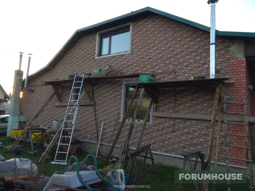

Продолжил на лицевой стене.
В процессе.
У гиперпрессованной плитки интересная фактура, так как благодаря технологии производства и разнотонному окрашиванию, материалу можно придать вид хоть кирпича, хоть камня. Поверхность бывает гладкой или рельефной, в любом из вариантов материал практически не впитывает влагу. Минимальное водопоглощение для фасадной облицовки большой плюс – где нет влаги, нет зимой льда, не будет и разрывов. Плитка на первой стене простояла осень, зиму и весну с открытыми швами, без какой-либо обработки гидрофобизаторами и ничуть не изменилась.

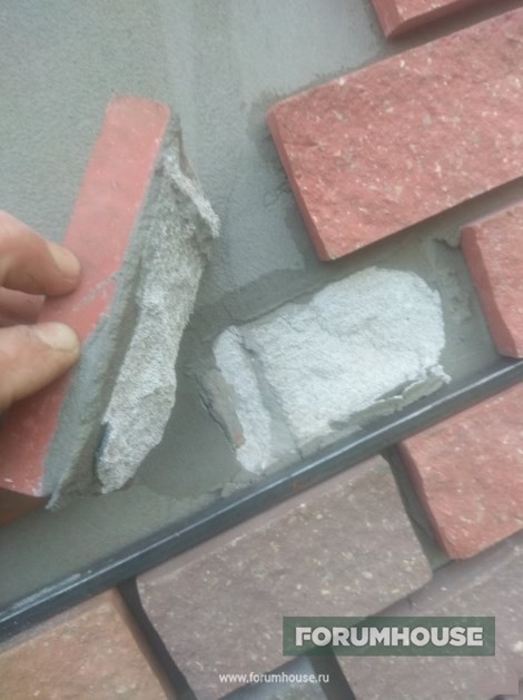

По газосиликату протянули клеем, после этого все стояло четыре года. Про сетки думал, но сделал вывод, что адгезия и без них, супер. Пробовал отрывать плитку, отрывалась с куском стены. Главное – правильно клеить.
Что порвет верхний слой газобетона, форумчанин тоже не переживает – за четыре года без плитки, плюс год с плиткой только на одной стене, трещин не появилось, только «паутинки». А если отбивать облицовку специально, зубилом, она выпадает с солидным куском блока.

Не спорю, способ шикарный, но недешевый и трудозатратный... А я делаю практически даром, если еще зафуговать и покрыть гидрофобизатором, то будет оно стоять и стоять.
Тыльная сторона.
До швов руки пока не дошли.
