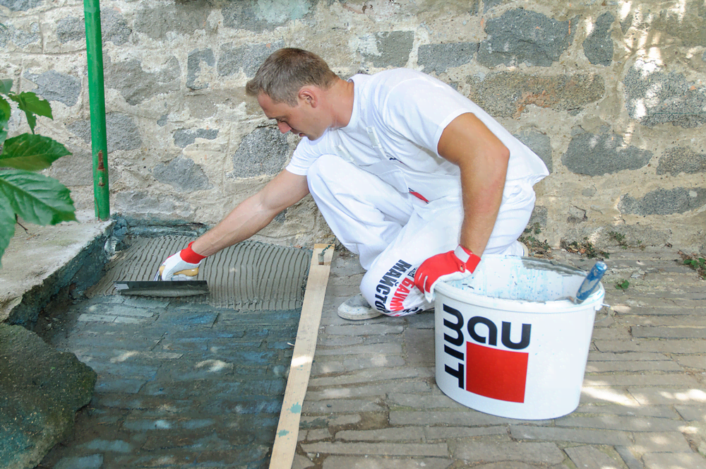

  • Гидроизоляция – если помещения влажные или облицовка предполагается снаружи (терраса, фасад, цоколь, входная группа), то перед укладкой плитки поверхность необходимо обработать гидроизоляционным составом.
  • Укладка плитки осуществляется после высыхания слоя гидроизоляции, если она предусмотрена, либо после высыхания грунтовки.
Чем выполнить гидроизоляцию основания

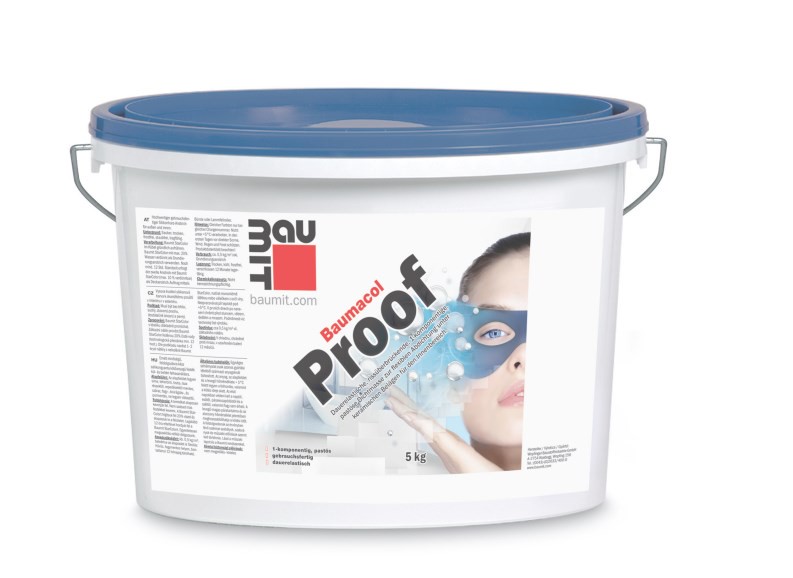

Для ванных комнат, душевых, санузлов, в том числе и с подогревом, по основаниям, способным к деформации, производители рекомендуют применение однокомпонентного бесшовного состава на полимерном связующем. Гидроизоляция Baumit Baumacol Proof полностью готова к применению, наносится на основание валиком, в два независимых подхода крест-накрест. Продукт экологически безопасен, так как не содержит растворителей, после нанесения образуется водонепроницаемая, но паропроницаемая эластичная пленка, надежно защищающая поверхность.
Для применения снаружи и внутри, по недеформируемым основаниям, на террасах, балконах, подвалах и холодных цокольных этажах, а также в резервуарах для воды, используют Baumit Baumacol Protect. Эта однокомпонентная бесшовная гидроизоляция гидравлического твердения на цементом вяжущем наносится шпателем или кистью, в два независимых подхода крест-накрест, толщиной не меньше 2 мм.
Оба состава экологически безопасны, не требуют специализированного инструмента, но позволяют предотвратить увлажнение поверхностей под плиткой даже при прямом контакте с водой.

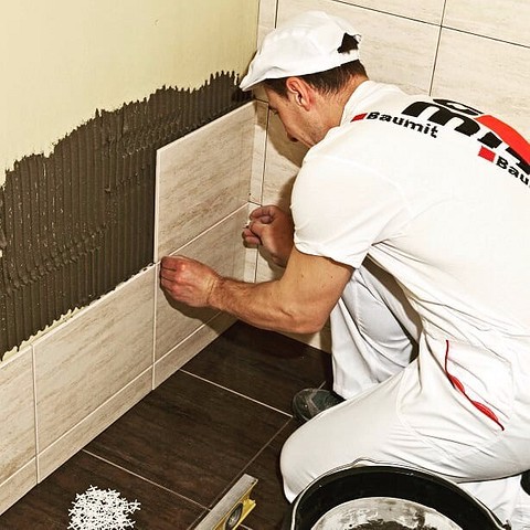

Классификация плиточного клея
Насколько прочной и долговечной будет облицовка, зависит не только от несущей способности основания, но и от прочности клеевого соединения. Плиточный клей подбирается исходя из характеристик плитки (формат), сферы применения и режима эксплуатации. Все используемые плиточные клеевые смеси делятся на три класса по действующему ГОСТ Р 56387-2018 «Смеси сухие строительные клеевые на цементном вяжущем».
  • С0 – для укладки плитки с нормальным водопоглощением (не менее 5% по массе), только для внутренних работ. Обеспечивают прочность клеевого соединения после полного высыхания не менее 0,5 МПа. Ни на водную среду, ни на повышенный температурный режим и циклы замораживания-оттаивания, не рассчитаны.
  • С1 – для наружных и внутренних работ, отвечают стандартным требованиям, обеспечивают прочность клеевого соединения не менее 0,5 МПа. Но в отличие от нулевого класса, исходная прочность сохраняется и после выдерживания в воде, и после выдерживания при высоких температурах, и после заморозки-разморозки.
  • С2 – для наружных и внутренних работ, отвечают повышенным требованиям, обеспечивают прочность клеевого соединения не менее 1,0 МПа. И сохраняют свои свойства и в воде, и под прямыми солнечными лучами, и в условиях наших зим, когда за один сезон несколько десятков скачков через ноль.
Кроме этой классификации, регулирующей сферу применения и прочность соединения, есть и градация по подклассам и особым свойствам.
  • F – быстротвердеющий плиточный клей.
  • Т – плиточный клей с повышенной стойкостью к сползанию (смещение не более 0,5 мм).
  • Е – плиточный клей с увеличенным открытым временем (достижение прочности клеевого соединения в 0,5 МПа через 30 мин.).
  • S1 – эластичный плиточный клей (поперечная деформация не менее 2,5 мм).
  • S2 – высокоэластичный плиточный клей (поперечная деформация не менее 5 мм).
Все эти обозначения входят в маркировку на упаковках – наименование смеси, обозначение класса, значение основных показателей, соответствие ГОСТу.

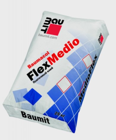

  • Baumit Baumacol FlexMedio – повышенная прочность, толстослойный (4-15 мм), на сером цементе, для наружных и внутренних работ, для укладки всех видов напольной и настенной плитки, непрозрачной мозаики и натурального камня. Для сухих и влажных помещений жилого и промышленного назначения и систем теплого пола. Рассчитан на повышенные термические и эксплуатационные нагрузки. Класс С2, прочность клеевого соединения в сухих условиях через 28 суток не менее 1,2 МПа.

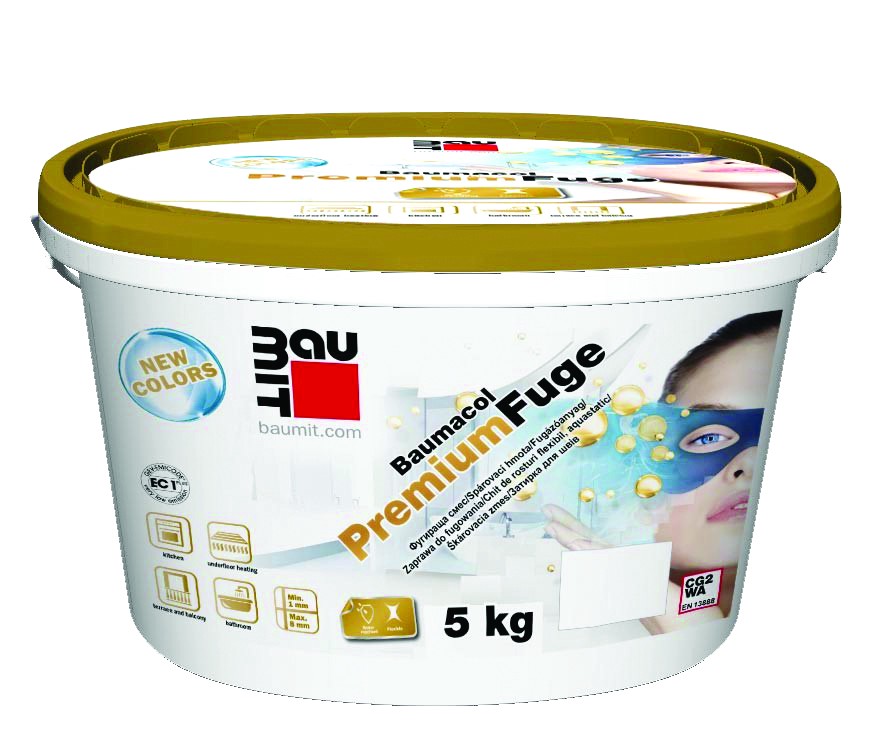

Система плиточной облицовки включает и затирку для швов.
Это универсальный эластичный состав повышенной прочности на базе цементного вяжущего, для наружных и внутренних работ и швов толщиной от 2 до 7 мм. Подходит и для мозаики, и для плитки, и для плит, и для керамики, и для керамогранита. Ее можно использовать и в сухих, и во влажных помещениях, на террасах или фасадах, а также, в системах теплого пола. После схватывания образуется прочный, монолитный шов, стойкий к истиранию, влаге и температурным колебаниям, с поверхностью отталкивающей влагу и загрязнения. Так как состав абсолютно безопасен, его разрешено применять даже в зонах прямого контакта с пищевыми продуктами (столешницы, кухонные рабочие поверхности). Высокая декоративность швов достигается не только за счет стойкости цвета затирки и богатой палитры (24 цвета), но и благодаря «жемчужному» эффекту. Цветная затирка для швов, да еще с эффектом мягкого сияния – это новый тренд, признаваемый и любителями, и профессионалами.
Борис Второв
Технический директор ООО «Баумит»
Baumit Baumacol PremiumFuge – эластичный и герметичный заполнитель для плиточных швов, устойчивый к морозам, грязи и грибку – эффективное решение для работы внутри и снаружи зданий. Он легко проникает в швы, быстро схватывается, обеспечивает идеальную защиту облицовки, и ему нет равных, когда дело касается дизайна.
