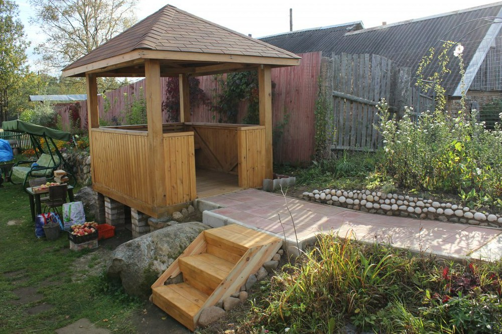

Беседка для тещи

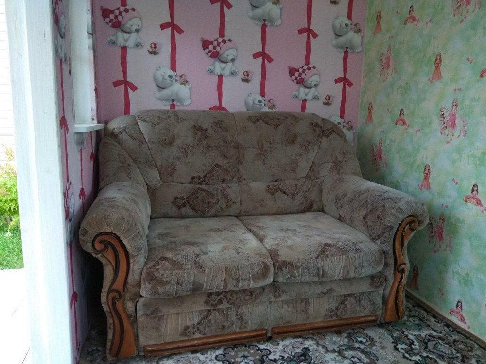

В доме, пусть и детском — должна быть мебель. Участник FORUMHOUSE притащил в комнатку видавший виды диван из беседки — временный вариант, пока не выбрал подходящий по стилю. На пол был постелен старый толстый ковер. Появилось место для игр. Домик был официально открыт для посетителей.
