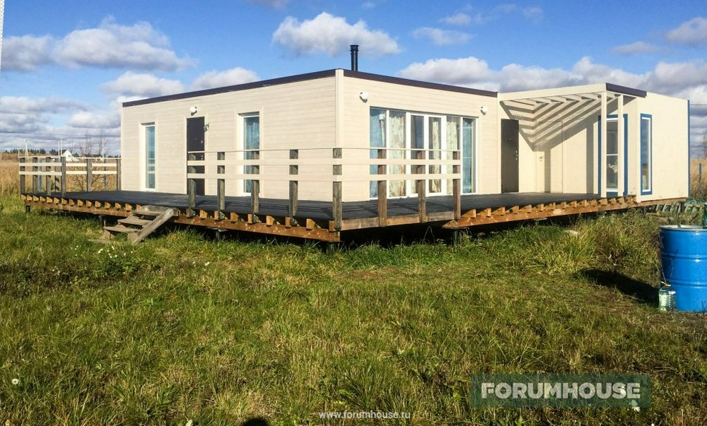

Осенью 2016 года дом был таким.

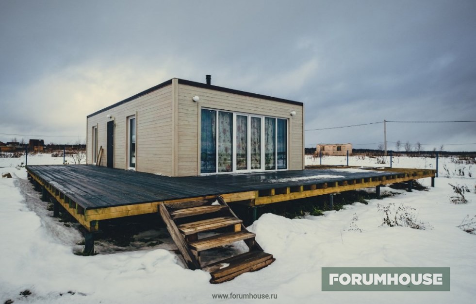

Первым делом Mario_Br закончил с террасой, вернее, с настилом, до ограждения из дерева же руки еще не дошли.

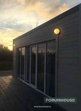

После того, как «повесились» фонарики, стало «повеселее и поживее».
Спустя ровно год после завоза модулей на участок, дом в состоянии:
  • наружные работы – 98% из запланированного;
  • внутренние работы – 98% из запланированного.
Дом полностью готов для круглогодичного проживания:
  • водоснабжение (колодец, насос, фильтры, автоматика);
  • канализация (готовый септик);
  • отвод очищенных в септике стоков (по трубе в дренажную канаву).

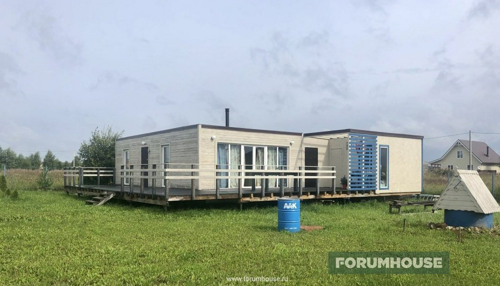

А там и лето, и подсобка с баней подтянулись – каркас из сухой доски (высохла, пока лежала), на крыше ОСП и ризолин.
Итоговый вариант – подсобка, баня, навес с поликарбонатом (4 мм).

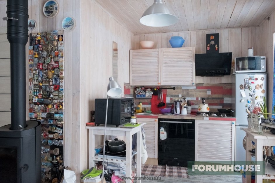

Внутри тоже не обошлось без изменений – под натиском прекрасной половины семейства пришлось согласиться и на посудомойку, и на оригинальную столешницу с таким же фартуком.
