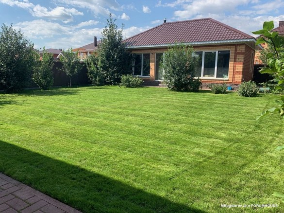

Начало лета участник нашего портала посвятил восстановлению газона, завез грунт и засеял выровненную и утрамбованную площадку семенами чистой овсянки.

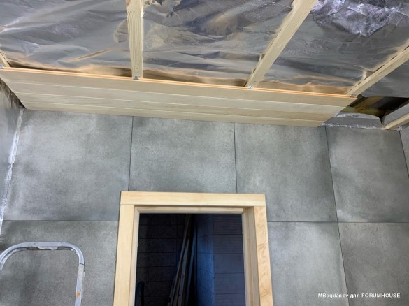

В середине июня, когда травка начала проклевываться, MBogdanov продолжил заниматься парной.
MBogdanov
«Не торопясь собирал каркас для вагонки. Установил самодельный короб вентиляции. Затем поставил плиты утеплителя и зашил все фольгой».

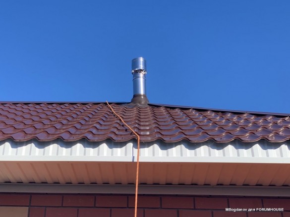

В те же дни был установлен дымоход печки и вывод через кровлю вентиляционной трубы.
Изначально MBogdanov не планировал тратиться на вагонку для парной и купить липу, но в последний момент решил приобрести алтайский кедр сорта Экстра. Запах привезенной древесины привел его в восторг.
На волне вдохновения закипела работа — монтаж начался с потолка, и, несмотря на июльскую жару, процесс шел быстро.
MBogdanov
«Постарался обойтись в парной без использования уголков и все получилось как и хотел».

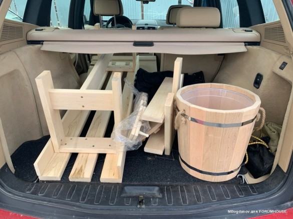

И пошли приятные покупки банных принадлежностей: гималайская соль, деревянное ведро, сварной дровник и др. А в конце июля семья уже начала париться в собственной бане. Все работало как надо! Пользователь MBogdanov вошел во вкус и наслаждался процессом, а еще больше радости приносили восторженные отзывы его гостей.
