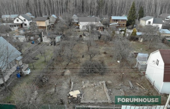

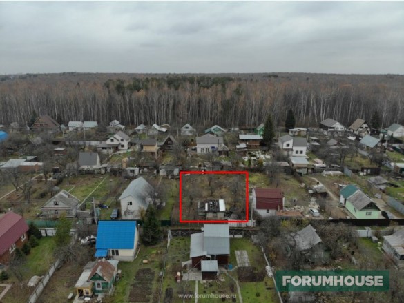

Пришлось объехать все Подмосковье, прозвонить по всем объявлениям на столбах, промониторить все площадки по продаже недвижимости и потратить на поиски время с мая по август 2018 года, чтобы найти то, что нужно. Участок 8 соток в садовом товариществе с видом на лес. В довесок – старый дом, залежи веток и старые деревья под корчевку.
Оформление сделки затянулось еще на пару месяцев, но снести дом и расчистить двор Karuzov успел до морозов.

В первый же день после покупки я решил заняться приведением в порядок запущенного участка, очень чесались руки (вот бы этих сил и рвения в конце стройки). За участком никто особо не ухаживал лет десять. В ноябре я спилил кусты, бурьян, подгнившие деревья и яблони, которые мешали проезду техники, вызвали геологов для взятия пробы грунта и снесли старый деревянный дом. Долго решал как сносить – через фирму или привлечь бригаду, а в итоге дешевле всего оказалось нанять местных ребят, заказать КАМАЗ и контейнер.
Затраты.
  • Участок – 1,8 млн.
  • Юридические услуги – 20 тысяч.
  • Нотариальное сопровождение сделки – 17 тысяч.
  • Снос дома – 70 тысяч (35 из них работа, столько же техника и контейнер), по времени два работяги управились за пять дней.
  • Спил деревьев – 3,5 тысячи (электропила).
  • Электрификация – 14 тысяч (электрик повесил на дерево щит и кинул кабель).
  • Геология – 20 тысяч.
  • Всего: 1944500.

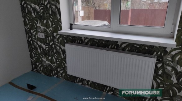

  • Система отопления – настенные радиаторы, теплого пола нет (о чем умелец сожалеет), внутрипольный радиатор будет возле портала, перед выходом на террасу.

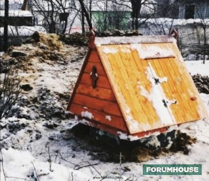

Так как по весне на участок заглядывает верховодка, решили судьбу не испытывать и колодец выкопали зимой – одиннадцать колец, три дня, шестьдесят пять тысяч. Вода идет чистая, на анализ Максим планирует ее свозить уже после хорошей прокачки.

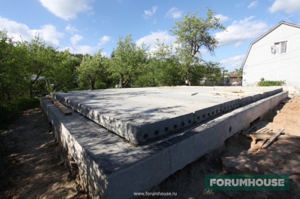

Перекрытие плитное – пустотки ПК 45-12-8 АтV, с упором на ленту 250 мм, плюс 50 мм под утеплитель, оставшиеся 200 мм заложены блоком. В качестве гидроизоляции – два слоя стеклоизола по всей ленте, уложили перекрытие за шесть часов. Сейсмически регион спокойный, этаж один, поэтому дополнительно между собой плиты не фиксировали. Для ревизии и на случай ремонта трубопроводов, в подполье с одной стороны оставили лаз.
Кладку коробки доверили местным же мастерам, но они не умеют работать специальной кельмой, из-за чего швы получились в 3 мм, а не в 1 мм, как планировалось и клея ушло 60 мешков. Первый ряд выложили из пятисотых блоков, под размер фундамента, с армированием прутами 8 мм, трехметровый пролет, перемычки над проемами и армопояс усиливали прутом 12 мм, оставшимся от фундамента. Максим заранее набросал примерное расположение паллет с блоками, что облегчило работу. Коробку выложили за две недели, еще неделя ушла на кладку перегородок, но с перерывом в месяц, так как пришлось срочно переключиться на крышу из-за ливней.

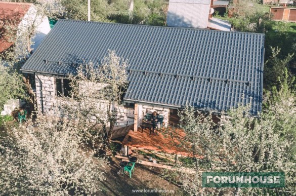

До этой зоны комфорта куда выходит портал, руки дошли в мае, напряга не было, обошлись своими силами.
Конструктив:
  • основание – пять винтовых свай, два бетонных столба (под опоры свеса крыши);
  • обвязка – брус 150х150х6000 мм.
  • Лаги – 50×150 мм с креплением на металлический уголок и врезкой в газоблок (продублировал уголком на болт и дюбель по газобетону).
  • Покрытие – палубная сосновая доска 140х35х6000 мм, крайние ламели фиксировал саморезами, остальные скрытым крепежом.
  • Покраска – колерованное масло для наружных работ по дереву.
  • Лестница – времянка «на скорую руку» из обрезков от стропильной системы.
Веранду размеров 2,5×6 м соорудил и покрасил за неделю, работая по вечерам в будни и в выходные.

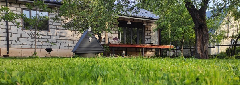

Пока до полноценного ландшафтного дизайна еще далеко, изменить вид участка в лучшую сторону можно с минимальными затратами с помощью газона.
KaruzovУчастник FORUMHOUSE
Участок после стройки был в неважном состоянии, неровный, с кусками голой земли и глины, сорняками и пеньками от старых деревьев. В начале апреля первым делом навели генеральную уборку, сожгли все срубленные по осени деревья и выкорчевали пни. Взяли в аренду мотоблок и несколько раз прошли по всей территории. Собрали граблями все корешки от сорняков и утрамбовали участок ручным катком. Сделали небольшие борозды веерными граблями и засеяли семена. Газон купили THE1 универсальный, 10 кг на территорию 20х20 м. Всходил около 2 недель и долго набирал густоту. Первый покос был спустя два месяца. Затраты на аренду и семена – 5 тысяч и пара недель работы.

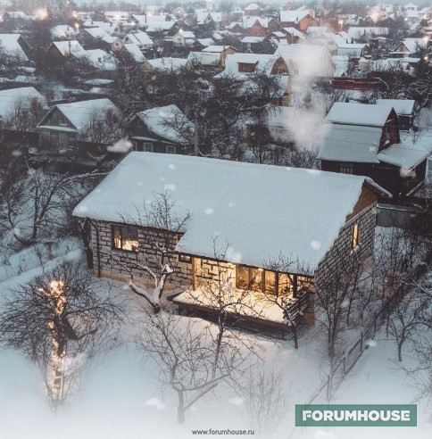

С поставленной задачей, а именно – построить дом и въехать за один год, справились. Да, на конец лета 2020 года отделка продолжается, остались натяжные потолки, межкомнатные двери, второй санузел, фасад и крыльцо, но жить уже можно вполне комфортно. Но чай всяко приятнее пить на собственной кухне, а не на съемной. Бюджет строительства средний.
На дом, коммуникации, облагораживание территории, забор и т. д. на данный момент потратили 3,3 миллиона. В итоге получится примерно 40-50 тысяч за готовый м², как все и пишут.
Такая смета реальна, если некоторые работы выполнять самостоятельно и чем больше объем таких работ, тем меньше стоимость готового квадрата – но не у всех есть время и силы.
