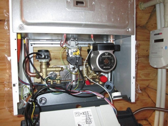

Сложное современное оборудование энергозависимое – не только насосные станции, стиральные и посудомоечные машинки, микроволновки и электрические котлы, но и любой газовый котел под завязку напичкан электроникой. Вкупе с тучей полезных функций и неоспоримым удобством, все эти приборы являются потенциально опасными. Никто не дает 100% гарантии, что в один далеко не прекрасный момент ни случится пробой. Те, кто позаботился об эффективном заземлении, ничего не почувствуют, просто сработает УЗО, а вот для тех, кто не воспринял проблему всерьез, вряд ли все закончится только ремонтом техники, а человека починить значительно сложнее. Заземление – это важнейшая защитная система, работающая в нескольких направлениях:
  • Предотвращение поражения электрическим током через корпус электроприборов или элементы инженерных коммуникаций при возникновении неисправностей;
  • Обеспечение оптимального рабочего режима и защита дорогостоящего оборудования и бытовой техники;
  • Организация молниезащиты.

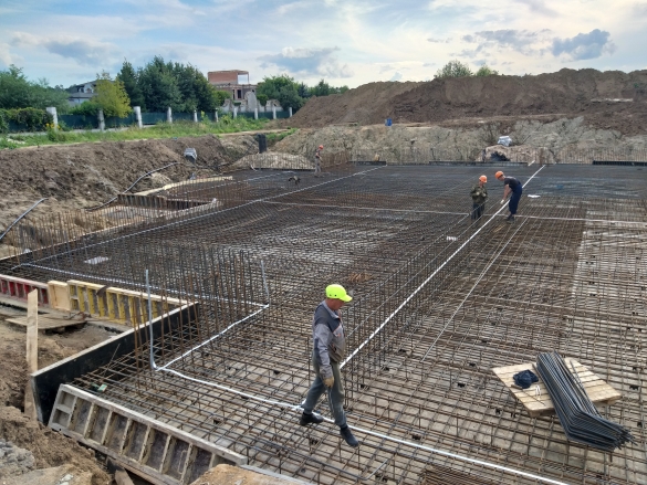

  1. Кольцевой заземлитель, как правило, в виде полосы 40х4 мм либо проволоки 10 мм укладывается в траншею 0,5-0,7 метров в глубину, на расстоянии 1 метр от фундамента здания. Дополнительно комплектуется вертикальными стержнями для обеспечения хорошего сопротивления заземления. Желательно не более 10 Ом.
  2. Фундаментное заземление. Делается при заливке фундамента путем укладывания полосы на рабицу и с обязательным соединением арматуры (через каждые 5 м согласно ГОСТ Р 58882-2020)
Вывод: Если соединять фундамент с заземлителем, то в фундаменте должен быть надежный электрический контакт по всей площади. Соединение обычно выполняется болтовым способом. Использование сварки влечет нарушение защитного слоя проводника (цинка) и является местом появления коррозии и повышения переходного сопротивления.
Для частного домостроения мы рекомендуем использовать готовый комплект заземления, с помощью которого можно организовать качественный очаг заземления в одной точке.
С фундаментным заземлением возникают свои сложности.
vova3232Участник FORUMHOUSE
А как приварить полосу к фундаменту, если фундамент из армированного бетона, а по правилам устройства таких фундаментов арматура не должна выступать из бетона, дабы не ржавела?
Геннадий ЧебатарёвТехнический специалист компании ОБО Беттерманн
Соединения полосы и арматуры можно осуществить специальными арматурными соединителями ОБО Беттерманн, например  5313015- 259 A-FT, которые могут соединять проводники диаметром до 22 мм и полосу шириной до 50 мм.  Соединение происходит перед заливкой бетоном. Если фундамент уже готов, рекомендуем сделать кольцевое заземление или использовать глубинные заземлители.

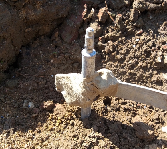

Про заземление мало кто задумывается еще до закладки фундамента, да и в процессе его заливки далеко не всегда, поэтому чаще всего выбирают именно модульно-штырьевой способ. Но при применении подручных «комплектующих» возникает несколько проблем:
  • Слабый контакт с грунтом – достаточная длина штырей достигается за счет соединения муфтами, из-за большего их диаметра сам штырь в лунке «гуляет» и не может полноценно работать в качестве проводника.
  • Повреждение муфт – при забивке кувалдой или перфоратором муфты откручиваются или повреждаются.
  • Сложности с заглублением – грунт разный, чем он тверже, тем сложнее установить стержень четко вертикально, а то и забить в принципе.
Да и как бы то ни было, а специализированный комплект заземления, разработанный с учетом специфики применения и требований нормативов, всегда выигрывает и по качественным характеристикам, и по простоте монтажа, и по надежности. Не нужно ничего «колхозить», все уже придумано и реализовано.

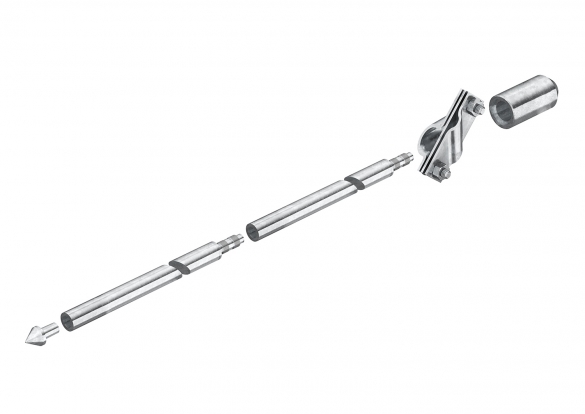

Готовый комплект заземления представляет собой набор из четырех полутораметровых стержней из оцинкованной стали, которые соединяются встык без муфт и применения токопроводящей пасты (со временем может вымыть грунтовыми водами). Плюс, необходимые «доборы».
В состав комплекта входят 20 мм стержни заземления со слоем цинка 130 мкм, превышающим значение ГОСТ Р МЭК 62561-2 в 2 раза и позволяющим обеспечить долгосрочную эксплуатацию до 50 лет. А также:
  • наконечник для заглубления стержней и прохождения камней;
  • болтовой соединитель с проводником, наконечник для забивания кувалдой;
  • изоляционная лента, которая служит дополнительной защитой от коррозии и наматывается на соединитель с проводником;
  • подробная инструкция по эксплуатации заземлителя.

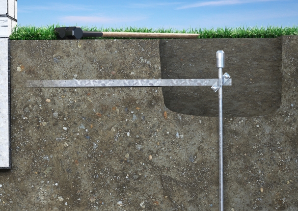

    Монтаж комплекта заземления
    Для монтажа заземления с помощью готового комплекта потребуется только кувалда и проводник (например, ПВ-1, круглый или плоский горячецинкованный проводник) для соединения заземления с системой уравнивания потенциалов дома, или напрямую в щит электроснабжения.
    Весь процесс проходит в несколько этапов.
    • Снять предохранительную зажимно-уплотняющую втулку со стартового стрежня, посредством кувалды или перфоратора углубить его в землю.
    • Надеть втулку на второй стержень, вставить в первый, забить оба стержня.
    • Повторить с третьим и последующими стержнями, до достижения необходимого значения сопротивления.

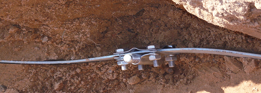

    • Соединить вертикальный проводник с горизонтальным заземляющим устройством посредством крестового зажима, заизолировать.
