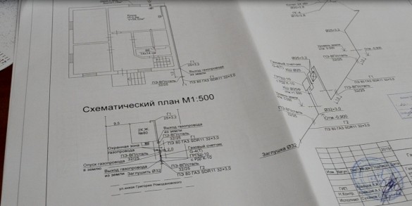

За проект внутренних сетей запросили около семи тысяч рублей, причем, выдав только квитанцию к оплате, без договора, без сметы. Да и заявленная сумма – это стоимость проекта с газоанализатором, который не нужен, если котел будет с закрытой камерой сгорания, а именно такую модель fugi1 указал еще при подаче документов, уточнив даже марку и мощность. Проект без газоанализатора стоит вполовину дешевле. Для кого-то сумма в 3,5 тысячи рублей покажется незначительной, но у самостройщиков буквально каждая копейка на счету, да и переплатить предложили совершенно необоснованно. После категорического отказа, сначала проектировщик запросил паспорт на котел, потом паспорт на дом. В результате, все же выдал новую квитанцию, уже не на 6770 рублей, а на 3350 рублей. Но тут уже наш умелец пошел на принцип.
fugi1Участник FORUMHOUSE
Обалдеть! Вот так, оказывается – хочешь, проект будет стоить 6770, а не хочешь – на тебе за 3550. Взял я квитанцию, говорю, пока денег нет на внутреннюю часть, сделаю только подземку, а весной к вам приду. А сам обратился в другую организацию – там проект без всяких головняков 3500, все четко. И к тому же они работают без НДС, а это все же лишние 18%. Проект готов и согласован.

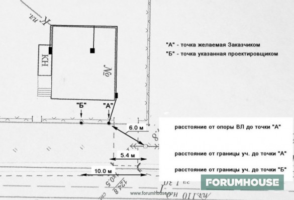

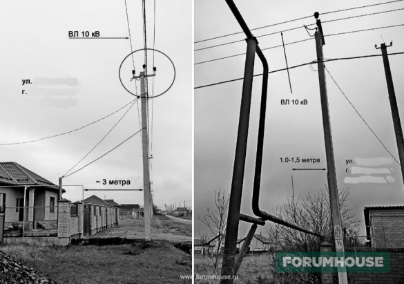

Сегодня приходил проектировщик по подземке по улице до забора. Сказал, что придется стояк делать прямо перед фасадом дома, т. к. следует отступать 10 метров от рядом стоящего столба с высоковольтной линией. Проехал по улице, у других, однако, выведены стояки от такого же столба на расстоянии 2-5 метров – и ничего. Видимо «обиделся», что я проект и работы по «внутрянке» заказал не у них.
Одно дело, когда стояк выходит сбоку и труба идет вдоль дома, а другое, когда выход по центру, труба пойдет по фасаду, а уже потом, вдоль. Газовщики тоже явно пошли на принцип, так как перенос точки ввода повлечет за собой не просто ухудшение вида, но и внесение изменений в проект, и переделку уже готовой домашней сети. Не сразу, но подключения там, где и было запроектировано изначально, форумчанин добился. Он подал в горгаз заявление, в котором изложил не только суть проблемы с подробным описанием, но и приложил схему.
А также, фотографии соседних домов, подключенных с куда меньшим отступом от линии высоковольтных передач.
