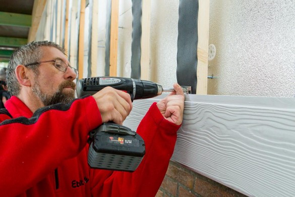

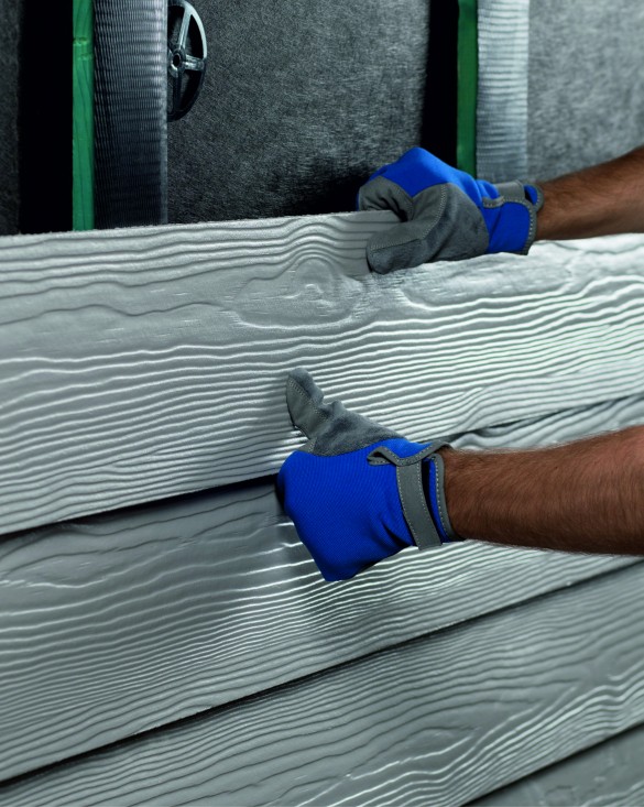

Самостоятельный монтаж фиброцементного сайдинга Cedral
Монтаж фиброцементных досок очень прост и его можно сравнить с обшивкой стен обычной доской.
Для проведения монтажных работ необходим минимальный набор инструментов: электролобзик или циркулярная пила со специальным полотном/диском по фиброцементу; шуруповёрт; 2 кронштейна для монтажа фиброцементного сайдинга; уровень; рулетка, свёрла (можно применять свёрла по металлу).
Подробную видеоинструкцию по работе с сайдингом Cedral вы найдёте здесь. И также доступна для скачивания инструкция в формате PDF.
