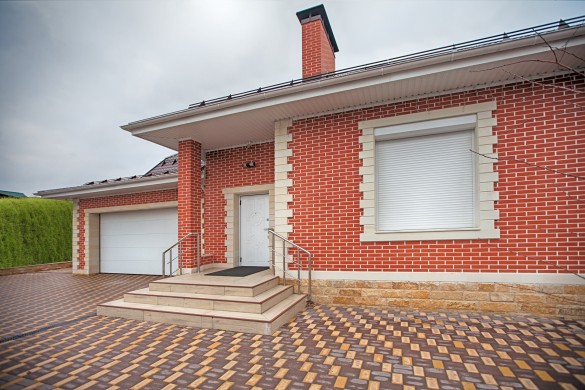

Классические деревянные ставни представляли собой сплошные или решетчатые распашные створки, которые после открытия фиксировались по бокам оконного проема. В нынешнем же исполнении роллеты — это сборное полотно из профилей, при открытии сворачивающееся в рулон в верхней части проема. Короб с рулоном может быть как накладным, так и скрытым, причем во втором случае, когда полотно свернуто, догадаться о его наличии невозможно.
Роллетами можно перекрыть проем полностью или частично — в зависимости от поставленной задачи. В полностью закрытом виде роллеты предотвращают отток тепла из дома, препятствуют попаданию солнечных лучей в комнаты и отсекают значительную долю уличного шума. Частично перекрытый проем особенно актуален в летнее время года, когда нужно предотвратить перегрев помещения, но сохранить освещенность.
Рольставни бывают двух типов:
  • Противовзломные (антивандальные) — полотно формируется из экструдированных профилей с увеличенной толщиной стенок и ребрами жесткости. Такие профили эффективнее противостоят механическим воздействиям — их точно не получится вскрыть консервным ножом, как пишут некоторые пользователи.
  • Энергоэффективные — полотно состоит из профилей роликовой прокатки, заполненных внутри плотной пеной, которая обеспечивает повышенное сопротивление теплопотерям и улучшенную звукоизоляцию.
Современные противовзломные и энергоэффективные роллеты не только функциональные, но и эстетичные, так что выбирать между красотой и практичностью потенциальным владельцам больше не нужно.

AndreyradugaУчастник FORUMHOUSE
Мне объяснили (и это сказали все, с кем я беседовал), что полотно с пеной внутри — это обычные рольставни, которые защитой от взлома не служат. А вот алюминиевые (толстые) полотна (без пены) — это как раз антивандальные, которые от взлома. Так?
Андрей ПлотниковЭксперт по роллетным системам
Многие производители проверяют класс взломостойкости только для экструдированных профилей. Мы же делаем это для всех профилей, в том числе для пенозаполненных. Это позволяет покупателю точно понимать, к какому классу защиты относится выбранная им роллета, удовлетворит ли она его требования по взломостойкости.
Например, пенозаполненный профиль AR/40, который используется в роллетах серии Prestige, сертифицирован на P1 класс устойчивости ко взлому. Для базовой защиты частного дома этого вполне достаточно.

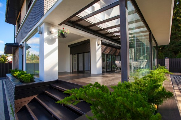

ЧестонУчастник FORUMHOUSE
Не покидает идея с зимним садом, за лето поставил каркас и остекление, а теперь хочу закрыть это все дело рольставнями. Крыша у меня там теплая, стандартная, стенки только стеклянные: две по 15 квадратов, разделенные на секции, и две по шесть. Какие роллеты лучше взять?
При максимальной квадратуре проема рекомендуем использовать роллеты из профиля AG77. Это пенозаполненный алюминиевый профиль, который, в том числе, будет снижать теплопотери зимнего сада.
Кстати, хорошим решением будет установка роллет с электроприводом. Это позволит открывать и закрывать все конструкции с пульта, что очень удобно. Более того, можно использовать радиотаймер, который позволяет установить время автоматического открытия и закрытия роллет по необходимому сценарию:
  • в точно заданное время,
  • с элементом случайности — для создания эффекта присутствия,
  • в астрономическом режиме — когда управление роллетами идет с учетом восхода и захода солнца.
