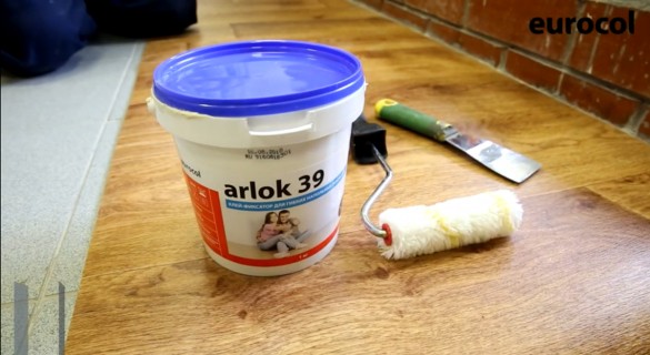

Нанесение клея – в ведре на поверхности клеевого состава может образоваться полимерная пленка, перед применением ее необходимо удалить, а клей тщательно перемешать. Для укладки рулонного линолеума и ковролина состав наносят с помощью валика тонким равномерным слоем. Для модульных покрытий (ПВХ-плитка самолежащая, кварцвинил/SPC) клей наносят равномерно по всей поверхности мелкозубчатым шпателем А1. Нанесенный клей-фиксатор оставляют на заданное время для подсушки (15 минут на впитывающих основаниях, 30 минут на невпитывающих). Клеевое поле становится прозрачным и при касании клей не переходит на руки, но остается липким. Далее выбранное напольное покрытие укладывают на клеевой слой, тщательно приглаживая притирочной доской или валиком, чтобы избежать вздутия. При попадании клея на поверхность покрытия его необходимо сразу же удалить водой. Сварку швов линолеума проводят не ранее, чем через сутки после укладки. В течение трех суток после укладки стоит избегать нагрузок на покрытие на сдвиг или отрыв.
Применение клея-фиксатора в системах теплого пола – алгоритм не отличается, но есть специфика, связанная с температурой основания.
  • Минимум за сутки до начала работ по укладке напольных покрытий, контур теплого пола необходимо отключить.
  • Пуск отопления производят спустя трое суток по окончании укладки, постепенно прибавляя температуру теплоносителя с шагом не более пяти градусов в сутки.
Инструмент после работы тщательно промывают водой.
