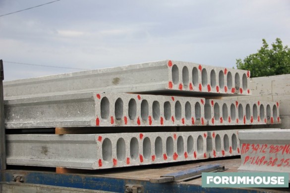

Отличнейшие плиты перекрытия привезли быстро, не смотря на высокий строительный сезон. Завод выбрали по совету дилера, который поставлял блоки и с доставкой из Рязани получилось дешевле, чем выходило без доставки в Москве. Возможно, это еще один урок: по возможности иметь дело с новыми предприятиями, оснащенными импортным оборудованием – такие дорожат клиентами и стараются все делать наилучшим образом.
КанделярияУчастница FORUMHOUSE
Завод при заказе мне предоставил все ГОСТы и сертификаты.

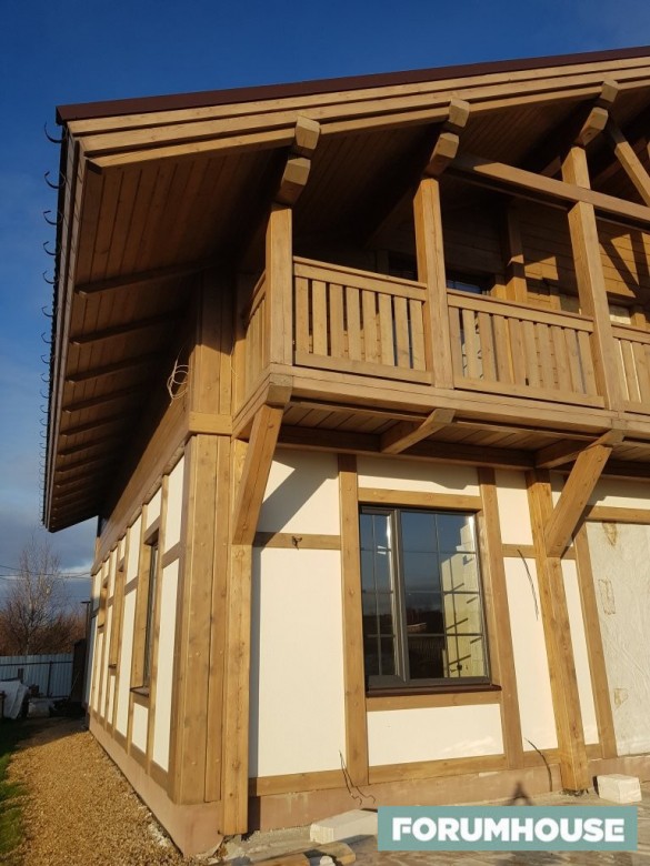

Наружные стены мансарды клали в один блок толщиной 400мм – так относительно первого этажа образовалась десятисантиметровая «полочка», пространство для наружной отделки дома. Если бы стены делались одной толщины, то отделанный фасад мансарды – имитация бруса на обрешетке – нависал бы над фасадом первого этажа. А так отделка выйдет в один уровень.

Очень важным этапом стройки стала наружная отделка. И опять урок: продумывать разные сценарии продолжения строительных работ. Планировали остекление с инженеркой, даже с исполнителями все согласовали – но опять, как это бывает, «многое пошло не так». Пришлось менять планы в сторону отделки. А так как все это «внезапно», то не было ни одной мысли, где брать качественную «деревяшку». Купили всю имитацию в магазине, заказали доставку. Когда приходила машина, рабочие отбирали качественные изделия, остальное возвращали. В каждой партии было примерно 30% брака, но удалось набрать нужное количество досок.
Идеи архитектора владельцы дома хозяева старались воплощать буквально, но некоторые элементы все же незначительно изменили: примеряли, сравнивали, выбирали. Опорные столбы, например, сделали белыми.
Отделку мансарды закончили к концу июля.
Очень интересно стал выглядеть фасад после финишной отделки: краска в течение дня выглядит то серо-бежевой, то как состаренное дерево, то совсем белой.
