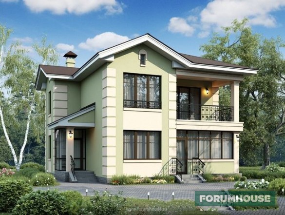

Дом Ирина7646 строила наемными силами, за основу взяли проект одного из популярных отечественных бюро, поэтому ее тема по строительству называлась «А-ля Знаменка в квадрате…».
Ирина7646Участница FORUMHOUSE
Мне, кажется, довольно удобный для жизни домик. Изменили только на первом этаже чуть планировку. Из кухни сделаем отдельную комнату. Решили, что в гостиной место кухни в левом углу, где на плане стоит диванчик, и в техническом помещении будет небольшой погребок! Вот и все изменения.
Визуализация.

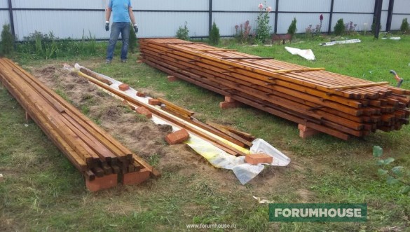

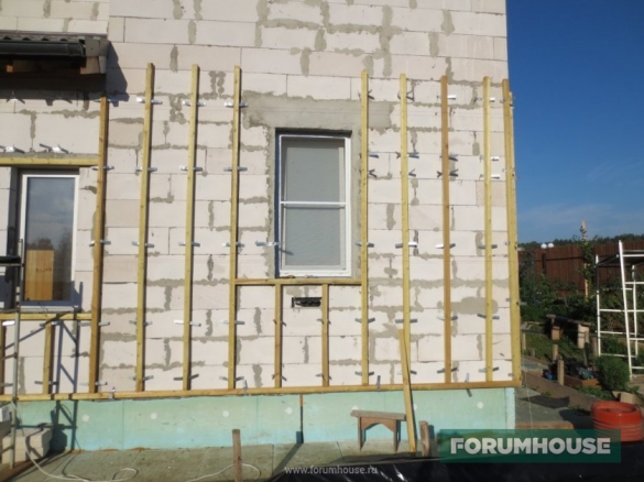

Подсистему Ирина7646 выбрала деревянную – неструганый брус 50×50 и 40×40 мм, пропитка антисептиком, фиксация к газобетону металлическими подвесами. И на первой же стене «прорабы» показали мастер-класс, как сделать быстро, но халтурно, выставив направляющие через 40 см, но без учета обводки оконного проема.
А нужно – наоборот.
VapourУчастник FORUMHOUSE
Жалко, что не увидел сразу тему – предложил бы обрешеткой плясать от оконных/дверных проемов. А то сначала обрешетка сделана, а потом танцуем танцы с бубном вокруг окон и дверей.
Но Ирина и сама быстро сориентировалась, и обрешетку на остальных стенах выставляли уже от окон и углов, медленнее, зато правильно.

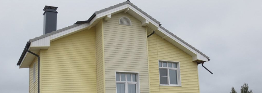

Повозившись с обрешеткой, так как и высота приличная, и делать качественно всегда дольше, сам сайдинг смонтировали быстро и без нареканий. В итоге получилась «солянка» – канадский сайдинг на стенах, немецкие софиты, белорусские околооконные планки. О выборе Ирина не пожалела.
Ура! Все! Домик в «пальто»! Стартовали в начале августа, закончили в конце сентября. Одели в сайдинг, что получилось, мне нравится. По сайдингу – ничуть не пожалела, что не стала штукатурить, очень удобный материал. Просто утеплить, утепляли окна по стене, по контуру – на всякий случай, хуже не будет. Просто монтировать, ну и вид приятный, а испачкалось – тряпку в руки или мойку и опять, как новый!

Если посмотреть как планировалось и как стало, то хорошая антиреклама сайдинга получилась.
Отличный двухэтажный ларёк получился.
Сколько людей. столько и мнений. И не корректно фото автором Знаменки выставлено. Надо было с той же стороны. что и наш дом. Кровлю сделали цементно-песчаную и простую, без доборов и лишних мест для протечек. Живем уже 6 лет и радуемся, чего и вам желаем.
