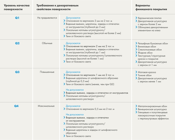

- Действительно, зачастую, между участниками отделочного процесса возникает недопонимание. При общении со строителями-отделочниками заказчик может не знать все тонкости подготовки стен под финишную отделку: краска, декоративная штукатурка, обои и т.д. Подобное незнание, с одной стороны, не позволяет заказчику оценить правильность сметы, как с точки зрения закупки материалов, так и в плане предстоящих многочисленных этапов работ. С другой стороны, не зная критериев, невозможно проверить качество. Ведь такие понятия как «гладкий», «ровный» или «идеальный» носят субъективный характер и каждым участником процесса могут быть оценены по-разному. Для того, чтобы избавиться от подобных разночтений, как говорится, еще «на берегу», компания КНАУФ разработала свою систему стандартов качества отделки поверхностей Q1-Q4, в которой дала подробные рекомендации и описание процессов работ.
- Расскажите подробнее об этой системе и как она может помочь?
- Q1–Q4 позволяет однозначно определять уровни подготовки поверхностей с учетом их назначения, таким образом, что это понятно всем участниками отделочного процесса. Согласно предложенной нами классификации, существует 4 уровня. Описание каждого уровня содержит перечень необходимых материалов, последовательных этапов операций и стандартов контроля качества с учетом выбранного финишного покрытия. При этом, основанием может выступать как конструкция из листовых материалов КНАУФ, так и стена, оштукатуренная КНАУФ-Ротбанд. Возьмем, к примеру уровень Q1 – керамическая плитка, декоративная облицовка или декоративная штукатурка с зерном более 2 мм. Здесь нам не нужны высокие требования к качеству основания, поскольку все недостатки скроются под финишным покрытием. Если мы говорим о листовом материале, то здесь просто достаточно обработать стыки листов при помощи шпаклевок КНАУФ-Фуген с армирующей лентой или КНАУФ-Унифлот без армирования. Если для отделки используется оштукатуренная поверхность, то достаточно нанести на стену штукатурку КНАУФ-Ротбанд по маякам и выполнить подрезку правилом. Понимая это, заказчик может с легкостью проконтролировать смету исполнителя, а также результат работ, да и исполнителю не придет в голову «нагружать» смету ненужными материалами и дополнительными этапами работ.
- Вы упомянули, что основанием для подготовки к финишной отделке может выступать как конструкция из листового материала, так и оштукатуренная стена. Существует ли какая-то зависимость между материалом основания и наиболее уместным для него уровнем качества системы Q1-Q4?
- Как штукатурка, так и стена, обшитая ГКЛ, могут выступать в качестве основания для любого уровня подготовки поверхностей. Но если стены и перегородки у вас выполнены из гипсокартонных листов, то лучше сразу выбирать премиальные уровни качества Q3-Q4. Дело в том, что конструкция из листового материала, при условии, что она собрана с соблюдением технологии, изначально обладает более высоким качеством поверхности и правильной геометрией, а значит требует и меньшего количества операций для доведения ее до необходимого уровня. Возьмем, например, Q3 – это поверхность, подготовленная под тонкие обои, матовую краску или декоративную штукатурку с зерном менее 1 мм. Этот уровень качества не исключает теней на поверхности при боковом свете, но они менее заметны, чем при использовании стандарта Q2. При подготовке такого основания поверхность грунтуется КНАУФ-Тифенгрунд, после чего выполняется сплошное шпаклевание, например КНАУФ-Ротбанд Финиш слоем до 1 мм. В качестве финишной шпаклевки для Q3 можно также использовать КНАУФ-Фуген и КНАУФ-Полимер Финиш.
Или же уровень Q4 – высший стандарт качества, идеально гладкая поверхность без малейших изъянов. Такая подготовка используется под оклейку металлизированными обоями, венецианскую штукатурку, перламутровые и лаковые покрытия, а также глянцевую и полуглянцевую краску. Здесь не допускаются никакие видимые дефекты, а также тени от бокового света на поверхности. Исполнитель берет в работу основание, подготовленное по стандарту Q3 и доводит его до премиального уровня Q4 путем сплошного тонкослойного шпаклевания КНАУФ-Ротбанд Паста Профи толщиной до 0,5 мм. После его завершения стена готова к финишной отделке.
Как видите, система Q1-Q4 не только содержит перечень необходимых операций, но и рекомендации по применению конкретных материалов на каждом этапе работ, при этом рекомендации имеют количественное описание. А это и упрощение постановки задачи строителю, и экономия времени и денег, и надлежащий контроль за исполнителем, и уверенность в итоговом результате.
