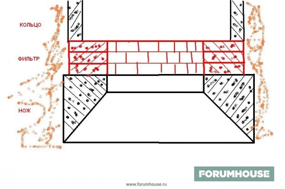

Перед рытьем котлована чертится диаметр будущего колодца. При этом нужно учитывать, что диаметр ножа должен быть на 10 см больше диаметра бетонного кольца для колодца. Таким образом, диаметр ямы на 10-15 см больше диаметра колец для колодца.

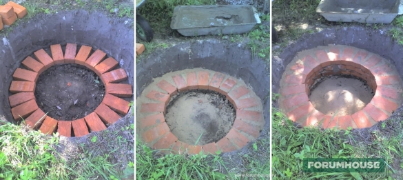

Сначала сделали примерную разметку и сняли плодородный слой до глины, выровняли дно по уровню и начертили границы будущего ножа. Если наружный диаметр привязан к габаритам колец, то внутренний, к длине кирпича, из которого будет собран фильтр – у ani1883 внутренний диаметр получился примерно 60 см.
Далее, по внутреннему диаметру кольца ножа грунт аккуратно подкапывали и выбирали лопатой, а после копали под конус в сторону большего диаметра. Выбрав основной объем грунта, садовым совком вывели вертикаль стенки и «носик» ножа.
Раствор для ножа самомесный, соотношение цемента и песка 1/4, воды по минимуму, чтобы смочить компоненты. Раствор закидывали прямо в грунт, выделяющаяся вода способствовала выведению горизонтального уровня раствора. Всего ушло три замеса – три садовых тачки песка и три ведра цемента по десять литров.
Через неделю, когда бетон схватился, уложили фильтр – три ряда полнотелого керамического кирпича. Перед укладкой «примерка» на сухую, сама кладка на слабый раствор цемента с песком в соотношении 1/7. Кирпич первого ряда укладывается веером, пустоты засыпаются крупным песком, второй ряд укладывается с перекрытием просветов первого, также, с заполнением пустот песком, аналогично выполняется и третий.

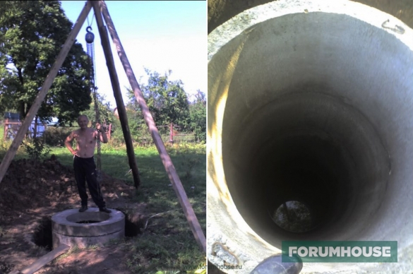

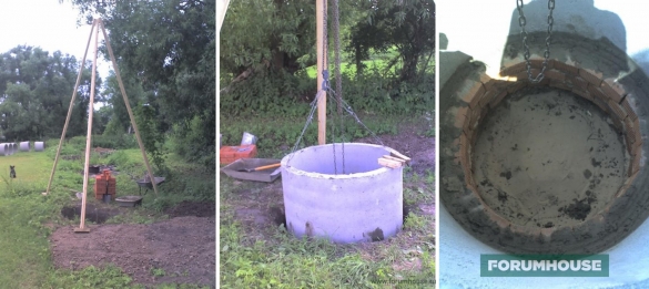

Установить бетонные кольца, весом по 450 кг вручную нереально, а вот с помощью самодельной треноги – все получилось. Доска 100х25х4000 мм, для каждой ноги сдвоенная, на шурупах. В верхней части отверстие 38 мм, в него прут арматуры, диаметром 16 мм, на него таль. При подъеме колец приспособа проявила себя отлично, не шаталась и даже не поскрипывала.
Перед тем, как опустить кольцо на фильтр, ani1883 подложил три деревянных бруска. Замесил раствор (1/4), закидал в щель между кольцом и кирпичным фильтром, приподнял кольцо талью и вытолкнул проставки внутрь. Опять опустил кольцо и забил раствором пустоты, после чего тщательно затер шов изнутри и снаружи. Следующее кольцо подкатили по доскам на расстояние его диаметра от колодца и при помощи треноги опрокинули на бок.
ani1883Участник FORUMHOUSE
Для этого переставляется тренога так, чтобы ее центр был в метре от кольца, которое надо опрокинуть. Сначала закреплял трос за монтажные крюки кольца, а затем медленно выбирал талью трос, кольцо приподнимается, медленно становится на ребро и опрокидывается. Таль опускается и трос отцепляется.
На следующем этапе тренога ставится над центром колодца. Опять закрепляется и медленно поднимается кольцо. Во время этой операции кольцо само медленно подъезжает и становится на свое место. Надо только ему немного помочь точно встать по месту. Перед установкой кольца на свое место укладывается раствор 1/4 (цемент-песок) и укладывается на нижнее кольцо, а сверху опускается новое кольцо. Затем все швы затираются раствором. И так, пока все кольца не займут свое место.
