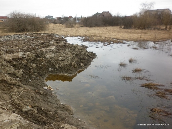

Но работы здесь никто не побоялся — сделали дорогу 8 метров шириной и 70 метров длиной. Бетоновозы впоследствии легко проезжали на участок. А еще удалось сэкономить. В округе шел ремонт дорожного полотна, а старый асфальт и песчано-гравийную основу (ПГС) вывозили на свалку. Форумчанка Тантана договорилась, чтобы эти материалы везли ей — всего за 200-300 рублей за машину.
Дорога была сделана, но что тревожило пользователя нашего портала — вода перестала уходить в поле и начала скапливаться на участке. По весне место для дома превратилось в болото.
Как тут можно что-либо строить? Плавучий дом? Нужно было срочно что-то предпринимать.
Тантана
«Прокопали траншею сквозь дороги, обсыпали песком, уложили три дренажные трубы 30-ки, и обратно засыпали. А по другую сторону дороги прокопали дренажную канаву. Вода как хлынет туда. Вроде ушла вода, осталось болотце. Надели резиновые сапоги и ходим довольные по участку, под ногами все чавкает».
К тому времени уже была готова геология, приезжали гидрологи для консультации. Выяснилось, что грунтовые воды близко, но это не станет проблемой, если поработать с дренажем. Вода, которая питает болотце, оказалась верховодкой.
Тантана
«Вердикт специалистов - отсыпать участок до максимальной точки по отметкам (минимум до уровня соседей) и делать дренаж».
Дорога и отсыпка были готовы (высотой 1,5 м), не засыпанным оставалось только место для котлована. Уложились в 100 тысяч рублей. И зачем сухой участок в 2 раза дороже, когда можно недорого привезти в порядок болотистый?

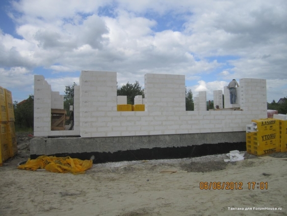

Пользователь FORUMHOUSE остановилась на газобетоне, блоках 36,5 см. К лету уже привезли и разгрузили первую партию материала, заказали кран и цемент. Началась кладка первого этажа. Приятно было видеть издалека, как растут стены долгожданного дома.
Тантана
«По тепловым, прочностным характеристикам это было лучшее предложение. Отличная геометрия и цена очень приятная, особенно с учетом скидок».
Будучи человеком практичным, Тантана не упускала возможность сэкономить. И во время строительства от нее нередко можно было услышать: «А скидочку не дадите?». Форумчанка также искала места, где цены на нужные ей товары были ниже, сравнивала предложения конкурирующих фирм и, конечно — следила за качеством строительства. Прораб же был строгим и вызывал доверие.
Дом потихоньку рос, был сделан черновой пол, а параллельно  докупались материалы: кирпич для двух наружных дымоходов, вставки из нержавейки, лес для крыши и др.
Тантана
«Над окнами залили бетонные перемычки и закрыли специальными блоками.Подошли к следующему этапу - заливка монолитного перекрытия первого этажа - пола второго этажа. Опалубку брали в аренду, этим занимались наши строители. Опалубка+все расходники вышли нам в 21 тыс. руб. Установили опалубку, выставили арматуру, залили бетон. А тут ливень. Хоть поливать бетон не пришлось. а если серьезно, то пришлось поволноваться. Толщина плиты 18 см, бетона ушло 20,5 кубов, марка М300 (73800+7600 насос)».
А 25 июня уже привезли вторую партию газоблоков — для второго этажа. Работы шли быстро, погода благоволила.
