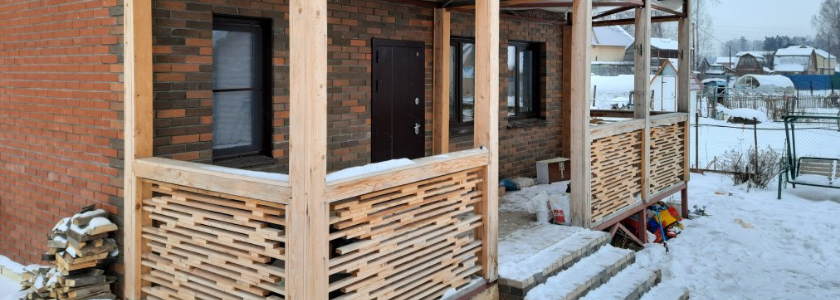

Семья Павла заезжает в новый дом
А впереди его ждали внутренняя отделка, монтаж водяного теплого пола, укладка плитки, сантехника, электрика, планировка участка, веранда с балконом… миллион миллионов дел.
Веранду варил три недели, доварил кое-как.
PavelZaripovПользователь FORUMHOUSE
В магазин за железом уже сил ездить не было. Как не заеду, так 5 тыщ.
Стропила и обрешетку сделал за день, потом кровля – хорошо, железо было куплено заранее...
Грустно было продавать вторую машину (точнее первую, основную), но по-другому было никак. Зато к зиме смогли сделать лестницу, уложить плитку на пол, наклеить обои, подключить отопление и заехать в первый этаж. Первые месяцы жили как многие самостойщики после новоселья: биотуалет вместо унитаза, космические расходы на отопление: «к счетчику пока не хожу, корвалол кончился, еще не покупал». Потом все, кончено, наладилось – в дом провели магистральный газ и центральное водоснабжение, постепенно доделали все недоделки… Когда человек не сдается, трудности делают его сильнее. И вот он его семья живет в хорошем доме, и дети растут там, а не в мрачной «однушке».
«Как-то печально», - написали Павлу в какой-то момент, когда денег на стройку не было, и надо было разрешать несколько трудных ситуаций сразу. А он ответил, что нет, это, наоборот, веселуха. В глаза жене смотреть, когда ютишься в одной комнате – вот это печально.
