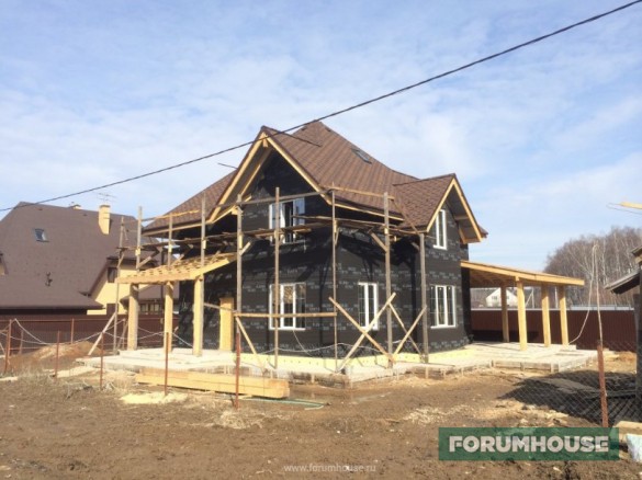

Участок расположен рядом с лесом, при его выборе это был один из главных критериев. Плюс, магистральный газ по границе участка. Проект Обитель Ангелов, 10×10 м, с большой угловой террасой, по классической каркасной технологии, с фасадом из облицовочного кирпича.
В исходный проект Обители внесли несколько существенных изменений.
  • Убрали перегородку между кухней и гостиной.
  • Вход в котельную перенесли в коридор.
  • Увеличили террасу.
  • Увеличили чердачное помещение до 60 м².
  • Отказались от балкона.
  • Отказались от камина.
Фасады.
Планировки.
Каркас.
Фундамент, каркас
Оригинальный (для Обители) конструктив, начиная с фундамента – мелкозаглубленная утепленная лента на песчаной подушке, с широкой утепленной отмосткой, прифундаментным дренажом и утепленными же полами по грунту.
Каркас из сухой строганной доски камерной сушки, что тоже редкость, 50×200 мм несущий, межкомнатные перегородки из такой же доски, но 50×100 и 50×150 мм. Перекрытие между этажами деревянное – двутавровые балки БП-360 с усилением LVL-брусом, черновая обшивка из ОСП, толщиной 22 мм. И стропильная система из доски СС 50×200 и 50×150 мм, плюс, LVL-балка.
Вместо ветровлагозащитной мембраны каркас закрыли снаружи МДВП (мягкие древесно-волокнистые плиты), толщиной 24 мм, с системой пазового соединения. На крыше поверх набили обрешетку и постелили влагостойкую ОСП, толщиной 15 мм, а стены обернули защитной мембраной (консервация). Остеклили (энергосберегающие стеклопакеты), провели электрику (внутри каркаса кабель в гофре), вентиляцию, канализацию с водопроводом, развели трубы системы отопления (теплый пол и радиаторы от настенного газового котла) и на этом сезон закончился.

С первым теплом строительство продолжилось с кровельных работ – уложили гибкую черепицу отечественного производителя.
Перед задувкой эковаты обшили каркас изнутри фибролитовыми плитами, толщиной 12 мм. Перекрытия также утеплили эковатой.
Толщина слоя зависит от зоны:
  • Стены – 200 мм.
  • Перегородки – 100 мм.
  • Перекрытие между этажами – 360 мм.
  • Чердачное перекрытие – 400 мм.
После задувки, поверх плит стены обшили пароизоляцией, но не мембраной или пленкой, а рулонным материалом на базе картона с армированием полипропиленовой сеткой. Крафтбумага рекомендована для применения в тандеме с утеплителями из натуральных материалов. Технология стандартная – нахлест по стыкам и проклейка, для создания герметичного изоляционного контура. Перекрытие, сквозь которое обычно выходит больше всего пара, закрыли пароизоляционной фольгированной пленкой.
Черновая облицовка гипсокартонными листами, толщиной 12 мм, напрямую, без профилей, с расшивкой и заделкой стыков. Во влажных помещениях обшивка влагостойким гипсокартоном.
Фасад из облицовочного кирпича с вентзазором, кладку через каждые три ряда по всему периметру фиксировали к стойкам каркаса посредством кладочной сетки и прямых подвесов.
Дизайн-проект интерьера не заказывали, чем и в каком стиле отделывать, придумывали самостоятельно. Фото всего несколько, но общее представление они дают.
Параллельно строительству дома пробурили скважину, установили септик, провели газ и огородили участок забором.
