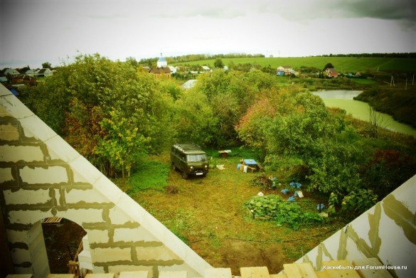

Вырученная сумма пошла на дом. Была поднята коробка, проведены коммуникации (кроме газа), начаты кровельные работы. Казалось бы, все самое сложное выполнено и даже собран первый урожай картофеля. Вот только процесс, к досаде будущего хозяина, затянулся. Приближались осенние дожди и холода, а крыши все не было…
Какжебыть
«Мы сегодня с женой ездили за грибами. Целую корзину подосиновиков набрали. А один из строителей выкладывает перегородки на первом этаже уже второй день, так как льют дожди и второй строитель подвернул ногу на футболе.
Ну вот, приехали вечером посмотреть, что и как, а в доме воды налило везде, аж по щиколотку на черновом полу. Печально смотреть, как будто долгострой какой-то бррр..».
Итак, осень наступила, температура воздуха опустилась до +10°. Утки, которые обустроились в небольшом водоеме в овраге, расположенном внизу участка пользователя, уже начали устраивать учебные полеты для молодняка. Скоро на юг. Как же быть?

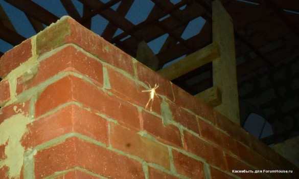

Крыша была почти полностью готова, рабочие заканчивали перегородки на мансардном этаже и торопились уехать на родину. Но завершить работу по металлочерепице нельзя было из-за дымохода, который тоже принес немало сложностей.

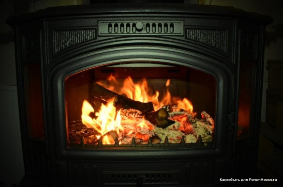

От топки для камина участник форума Какжебыть отказался из-за сложностей в ее обустройстве отказался — в пользу печь-камина с дизайном под старину. Пользователь выбрал дорогую модель (77747 рублей + 6000 доставка до дома из Москвы), но уж очень она ему понравилась. А дымоход решено было заказывать у одного из наших форумчан.
Какжебыть
«Не могу не рассказать про камино-печь. Это душа дома. Когда она горит, время замирает, хочется присесть рядом и наблюдать за язычками огня, они завораживают, влекут за собой, это мечта, которую никогда нельзя осуществить в квартире, в многоэтажке. Но это вспомогательное тепло, уют и просто для души.
Хочу поблагодарить человека с форума, который нам помог приобрести с хорошей скидкой. @Алексей Телегин, помог советами даже после покупки комплекта дымохода и печь-камина».

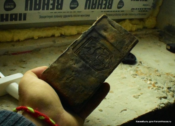

За коробку и материалы ушло 2 089 311 рублей. Кстати, пользователь устроил конкурс — перед тем, как огласить эту сумму, предложил участникам обсуждения догадаться, сколько денег было потрачено. Победителю он обещал приз — кирпич собственного производства со старинным клеймом.
Форумчанка действительно получила по почте свой выигрыш — красивый «фирменный» кирпич.

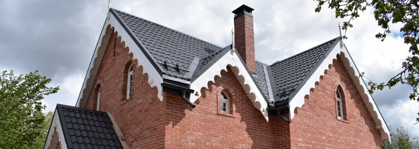

Ну и наши фоточки, осталось ещё кое-что доделать откосы, подоконники для окон, уголки примыкания крыши с облицовкой, их уже сделали, осталось повесить. На арочных окнах, для придания особого аффекта, в центрах сверху использовались кирпичи 18-19 века, идея моя, хочется чтобы дух времени был во всём.
Ну и вот, почти Английский коттедж!
