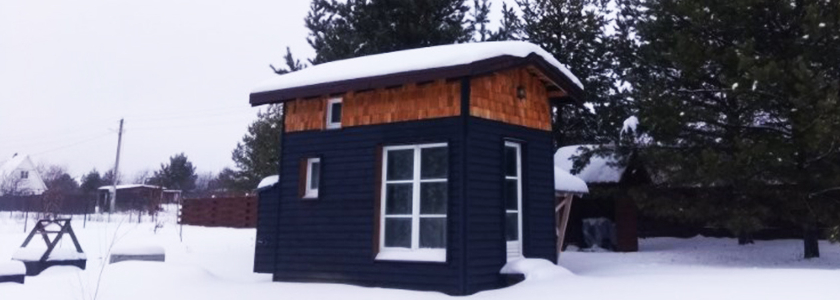

С появлением земельного участка возникло желание построить небольшой бюджетный дом своими силами для комфортного пребывания на время освоения земельного участка. Нужно было получить опыт, проверить материалы и технологии перед постройкой основного дома. Хотелось что-то особенное, с интересным фасадом, большие окна, домик не похожий на бытовку или хозблок. Идею для дома выбирал из огромного множества вариантов мини домов: дома из морских контейнеров, перфабы, модульные дома (очень понравился ДубльДом), случайно нашел направление в стиле Tiny House, в итоге на нем и остановился, но без колес. Бонусом и стимулом к предстоящей стройке были деревянные окна со стеклопакетами, которые отдавал мне хороший знакомый. Забрать предполагалось в конце осени, а разместить их временно я планировал уже под крышей будущего домика.
Забегая вперед, стоит отметить, что в итоге у умельца получился практически аутентичный Tiny House, а не далекая от оригинала имитация с претензией.

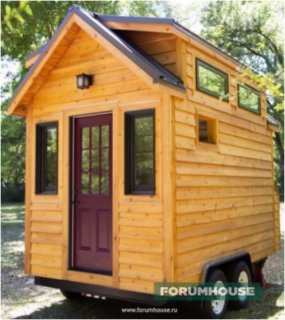

Первое, с чего начал Фотограф1977 – научился рисовать в Sketchup и освоил основы работы с программой, что обеспечило наглядность и значительно упростило и расчет материалов. А также, позволило разобраться в нюансах узловых соединений и внести в проект необходимые изменения.
Прототип.
Каркас.

Так как конструкция каркасная, облегченная, основание под нее блочное.
  • Выкопал ямки.
  • Засыпал щебнем (на подушку ушел практически куб).
  • Выровнял плоскость по гидроуровню, где насыпь получалась большая, подсыпал грунт, чтобы предотвратить сползание блоков.
  • Установил блоки, корректировкой добившись нужного уровня.
Обвязка классическая – доска 40×150 мм, где сдвоенная, а где и строенная, из нее же лаги и каркас, включая стропильную систему. На будущее Фотограф1977 зарекся использовать дешевый пиломатериал, только строганную доску с точной геометрией. Доски сбивал ершенными гвоздями, процесс значительно облегчил аккумуляторный нейлер.

На крышу умелец выбрал гибкую двухслойную черепицу отечественного производителя, планки (лобовая, торцевая) металлические, с матовым покрытием, такой же накладкой закрыл и ветровую доску. Изначально весь конек планировался вентилируемым, но по ходу стройки вентиляцию оставили только в зоне теплого контура, а остальное заглушили. Укладка гонтов на подкладочный ковер, фиксация ершенными гвоздями по инструкции.
Конек самодельный.
Фотограф1977Участник FORUMHOUSE
Конек сделал сам, из ОСП, размером 250х250 мм по всей длине. Напиленные бруски обработал пропиткой, от птиц и насекомых использовал мелкую оцинкованную сетку, крепил ее степлером. Зафиксировал ОСП, промазал мастикой, положил подкладочный ковер, и установил карнизные планки, нарезал гонты черепицы, прибил и закончил очередной этап.
С утеплением крыши тоже не мудрил – каменная вата, толщиной 150 мм, между стропилами с нитью от провисания. Поверх, парогидроизоляционная мембрана, внахлест, с проклейкой стыков специализированным двухсторонним скотчем. Эту же мембрану использовал и в дальнейшем, при утеплении каркаса.
