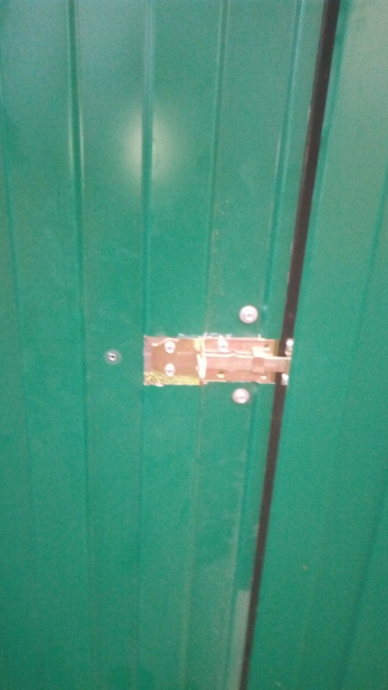

Забор получился не просто корявый ,а очень корявый ,,, качеством исполнения крайне не доволен ! Две стороны поставлены" волнами" - зачем нивелиром ? Х кронштейны посажены на 2,1,3 а местами и ни одного самореза- видимо как душа пожелала, профнастил обрезан болгаркой- рез ничем не обработан, заусенцы так же не убраны , столбы обрезаны так же - как будто их кто то грыз ), листы профнастила прикручены мимо лаги (...
